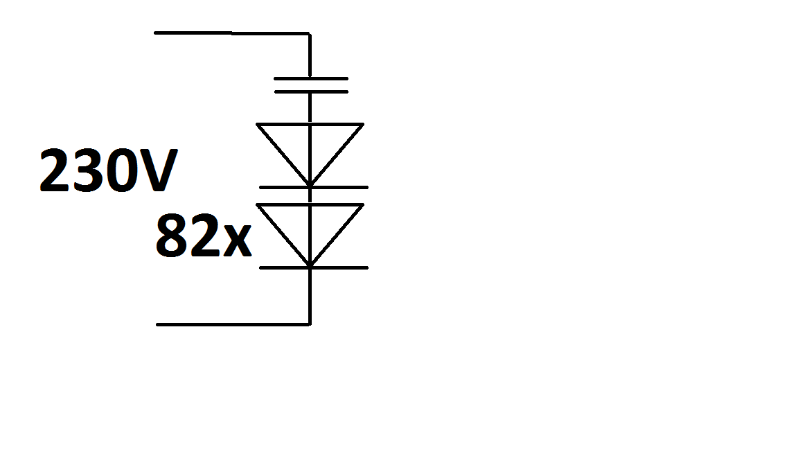

von ??? 0.o (Gast)
Der Leistungfakor gibt an wieviel Wirkleistung von der Scheinleistung
abgneommen wird. Oder aber auch wieviel Scheinleistung bei entsprechnd
abgeriffener Wirkleistung enststeht.
BSP
Kondensator Xc (Xl macht den "Vorwiderstand") und LED If=20mA/2,8V in
Reihe. Die abgegebene Lichtleistung setzt sich ja auch aus der Spannung
an der LED und dem hindurchflißenden Strom zusammen.
xl der notwendig ist
Xl = (230V-2,8V)/20mA = *11,36 kOhm*
c = 1/(2Pi*f*Xl) = 1/(2Pi*50Hz*11360ohm) = 280nF Notwendig
Pled = U*I = 2,8V * 0,02A  = *0,056W*
Qc   = (230V-2,8V) * 0,02A = *4,544VAR*
S = Wurzel(0,056W² + 4,544VAR²) = *4,54434...VA Scheinleistung*
*cos phi = P/S = 0,056W / 4,54434VA = 0,012 Einheitenlos
 jetzt COS ^-1 * 0,012 = 89,31° die der Strom vorauseilt..*
Das gleiche mache ich mal jetzt mit 20 Dioden in Reihe bei gleichen
Daten der *LED 2,8V / 20mA*
Uleds = 20*2,8V = 56V
Xl = (230V - 56V) / 20mA = 8700 Ohm
C = 1/(2Pi*f*Xl) = 1/(2Pi*50*8700Ohm) = 366nF Notwendig
Pleds = Uleds * I = 56V * 20mA = *1,12W*
Qc    = (230V-56V) * 0,02A     = *3,48VAR*
S = Wurzel(Qc²+P²) = Wurzel(3,48VAR² + 1,12W²) = *3,655...VA*
*cos PHI = P/S = 1,12W / 3,48VAR = 0,32 Einheitenlos
cos neu = Cos^-1 + 0,32 = 71,33° die der Strom nur noch nacheilt*
Der Versuch gegen 0° zukommen funktioniert nur wenn man die Dioden zu
fast 100% und mit nur sehr kleinen Vorwiderstand an die 230V anlegen
würde...
ULED's = 82St * 2,8V = *229,6V*
Xl = (230-229,6V) / 0,02A = 20 Ohm
C  = 1/(2Pi*f*Xl) = 1/(2Pi  50Hz  20ohm) = 159µF
Pleds = Uleds * I = 229,6V * 0,02A = *4,592W*
Qc    = (230V-229,6V) * 0,02A      = *0,008VAR*
S = Wurzel(Qc² + P²) = Wurzel(0,008VAR² + 4,592W²) = *4,592006969VA*
*cos PHI = P/S = 4,592 / 4,592006969VA = 0,999998482 Einheitenlos
cos neu = Cos^-1 + 0,999998482 = 0,09983° die der Strom nur noch
nacheilt*
Hoffe das die Rechnung es verständlicher macht. Für die ganz Genauen es
sind ein bzw mehrer Zusatzdioden antiparalell geschaltet.

von Elektrofan (Gast)
Der vorletzte (und damit der letzte) Beitrag beziehen sich auf ein
Leuchtdiodennetzteil mit Kondensator; das ist natürlich nicht dasselbe
wie ein Netzteil aus Gleichrichterbrücke mit nachfolgendem
Ladekondensator.
Ersteres erzeugt (viel) schwächere Oberschwingungsströme; beide
verhalten sich kapazitiv zum Netz.

von ??? 0.o (Gast)
Elektrofan schrieb:
> dieser arithmetische Strom multipliziert mit der Summe der
> Durchlasssspnnungen von Gleichrichter und LED
in meinem Beispiel hatte ich aber kein Gleichrichter...
sondern die LED's werden direkt an 230V mit nur einem C in Reihe als
quasi Vorwiderstand genutzt denn an einem rein ohmiischen WIderstand
Die Schaltung
https://www.mikrocontroller.net/attachment/338071/Unbenannt.png
wird nicht besonders gut funktionieren.
> Weil man eben vom EFFEKTIVWERT ausgeht.
Kann man, muss man aber nicht.
Wenn man das alles elektrisch genau durchrechnen will, wird es ziemlich
umständlich.
Dann muss man integrieren ...
Bei 82 LED sieht die Sache natürlich auch ganz anders aus, als bei z.B.
5 Stück.
von ??? 0.o (Gast)
Elektrofan schrieb:
> Die Schaltung
Na rate mal was man bei Einpahsenmotoren oder der
Reihen/Parallelkompensation macht. Da nimmt der/die C/'s die gesamte
Blindleistung auf und gibt sie zur entsprechender Zeit wieder ab so das
man >0,95 cos Phi hat und damit P annährend S wird
> 5 Stück.
Hä wenn man verstanden hat dann ist es kein Problem siehe oben die
Rechnung.
Les dir bitte noch mal mein Post durch bin auch in dem Beispiel von
nichts anderen ausgegangen
 ??? 0.o (Gast)
 Datum: 08.08.2017 17:14
Da hab ichs auch nochmal dierekt angegeben bei wieviel LED's (1/20/82
Led's) sich die S/Q/P entsprechend aufteilt.
