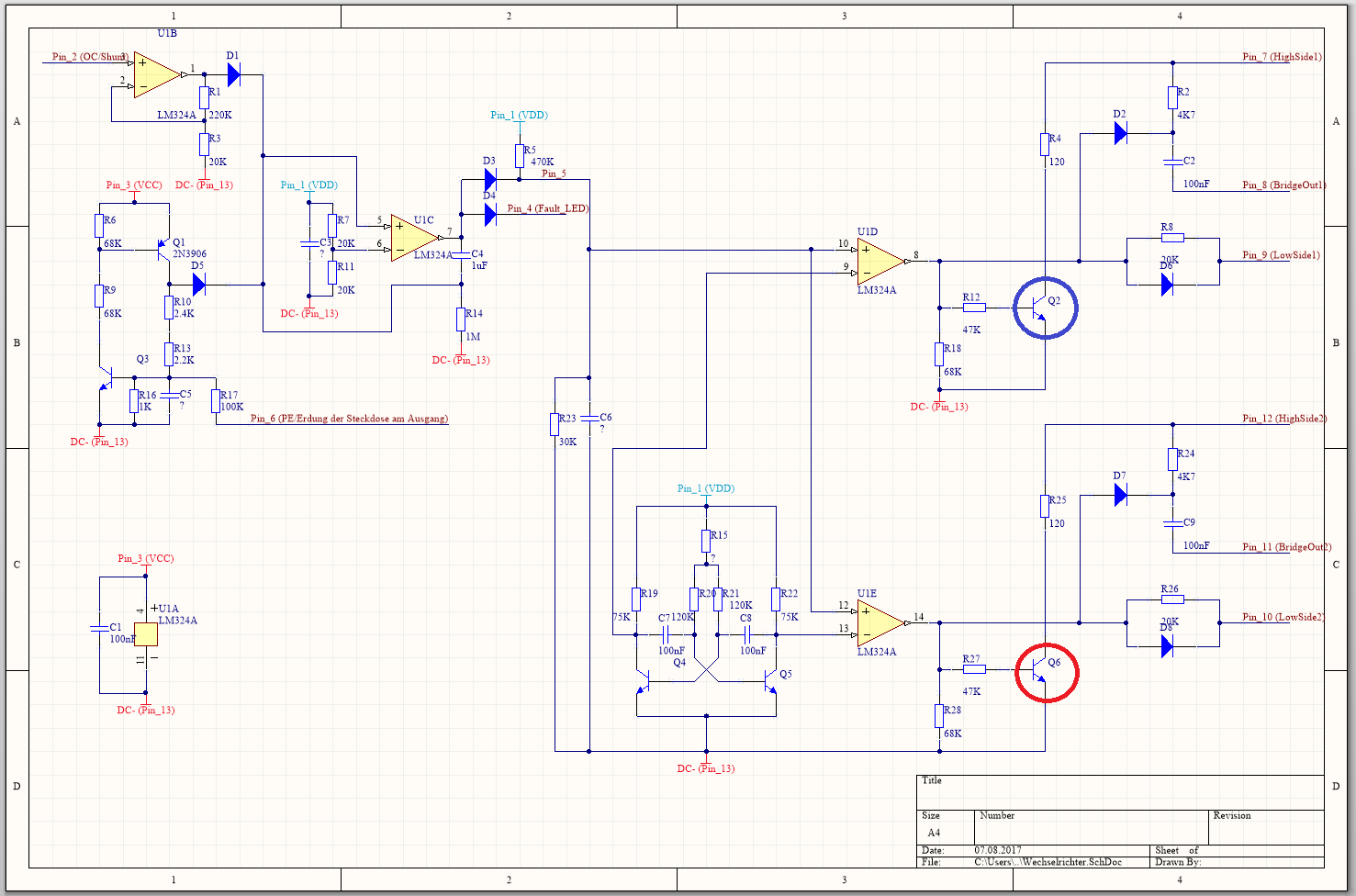

Hallo Community,
ich habe einen Solarwechselrichter (12V auf 230V, 2kW) vor mir bei dem
die Ausgangsbrücke durchgebrannt ist. Den möchte ich nun gern
reparieren, was an sich auch kein Riesenproblem darstellen sollte. Die
Ausgangstransistoren sind 8 IRFP630 (meine ich mich zu erinnern, hab das
Ding nicht vor mir), 4 davon sind noch intakt also kann man vorerst mit
denen arbeiten (waren je 2 parallel).
Leider hat auch die Steuerplatine welche die Gatesignale erzeugt etwas
abbekommen (siehe Foto). Ich habe die Schaltung vom PCB rekonstruiert
und muss nun die Bauteile ersetzen. Das einzige Problem ist dabei der
Bipolartransistor im Highside-Treiber (im Bild eingekreist). Da die
Schaltung doppelt vorhanden ist kann ich auf dem noch nicht verbrannten
die Aufschrift "3 0" ablesen. Hat jemand einen Hinweis um was für einen
Typen es sich hier handeln könnte? Ansonsten werde ich mir den nächst
besten einigermassen passablen Ersatztypen besorgen.
Auch auf der Platine ist ein IC mit der Aufschrift "324". Gehe ich
richtig der Annahme, dass es sich hier um einen LM324 handelt? Die
Pinbelegung würde passen.

Gast #5103496
Den könnte man nehmen, sieht ganz passabel aus. Kommst du aufgrund des
Aufdrucks auf den?
Sind die Codes auf den SMD Transistoren überhaupt für irgendwas
brauchbar? Ich hab nicht viel zu denen gefunden.

Gast #5103548
Nur wenn R15 klein ist. Der ist aber verkehrt herum eingelötet, so dass
man den Wert nicht ablesen kann. Ich frage mich sowieso wieso der
Multivibrator nicht an der selben Betriebsspannung hängt wie der OPV.
Ich dachte eventuell ist das eine Schaltung die zeitverzögert hochfährt
damit beim Einschalten keine undefinierten Brückenzustände auftreten.
Aussderm sollte der Wechselrichter eigentlich einen "modifizierten
Sinus" ausgeben, also sowas:
https://goo  .gl/images/UgqMiZ
die obige Schaltung macht das aber nicht, es sei denn über Pin 5 kommt
noch ein Signal das den Ausgang periodisch "dunkeltastet". Das halt ich
aber für unwahrscheinlich.
