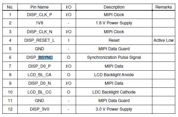

ich habe ein Display das DSI 1Lane als Schnittstelle verwendet. Die
Pin-Belegung ist im Bild oben zu erkennen. Das Display wollte ich dann
mittels dem Raspi ansteuern, da dieser ja ein DSI Interface unterstützt
und noch I2C dabei hätte für Touch. Jedoch habe ich Probleme mit der
Zuordnung von SYNC und Reset sowie den 1.8V. Diese Informationen habe
ich: (siehe Bild Display_DSI_Interface):
Jetzt muss ich das irgendwie mit der Raspberry PI 3 Schnittstelle
verheiratet bekommen wie im Anhang ersichtlich. (Bild Raspi
DSI-Interface). Dabei wird ersichtlich dass nicht alle Pins vorhanden
sind.
Display Pin  Raspberry PI 3 DSI_Pin
1  6
2  14,15
3  5
4  --
5  1,4,7,10,13
6  --   (mir völlig unklar)
7  9
8  --   (mir völlig unklar)
9  8
10  Muss wohl separat auf Vdd
11  1,4,7,10,13
12  Muss wohl separat auf ein Backlight Driver villt ein (PCA9533)
Was mach ich nun? Wie bekomme ich das Display zum Laufen an einem Raspi
DSI wenn mir die Pins SYNC und Reset fehlen?
Hat da jemand erfahrung damit oder villt schon mal die gleiche
Problematik gehabt??
Beste Grüße
Vicky

Das Problem bei DSI ist, daß es ein Standard der MIPI ist, und die MIPI
keine Informationen über diesen Standard rausrückt, es sei denn, man ist
zahlendes Mitglied dieses Vereins (was mindestens 4000 USD/Jahr
erfordert).
Es gibt ein per DSI an den Raspberry Pi anschließbares Display,
vergleiche doch mal die Daten davon mit dem Deines Displays.
