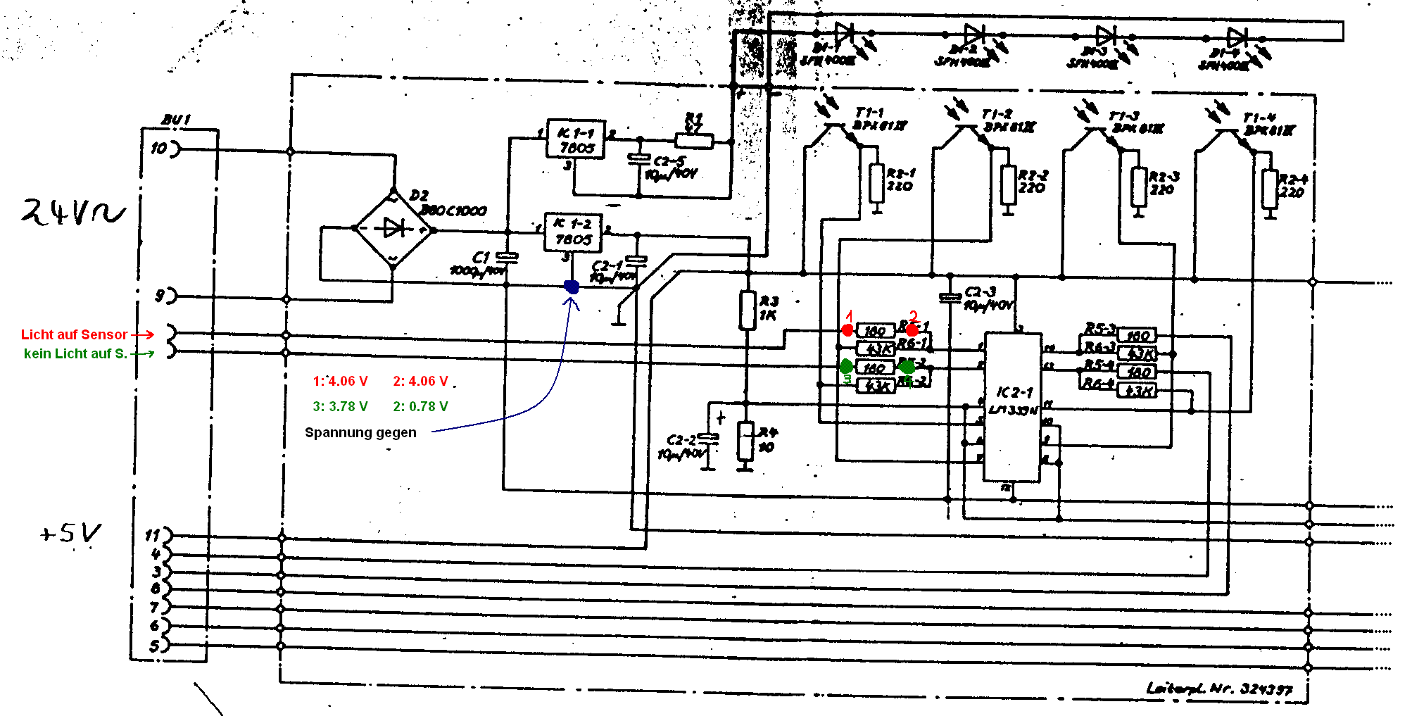

hi.
nach dem ich heute die ersatzleds bekommen habe (für ganze 16 cent das
stück, orginal-hersteller wollte das 37-fache :-)
muss ich jetzt mal schaun, wo ich die spannung für die inputpins des
atmega8 herbekomme.
ich hab mal bisschen gemessen und die spannungen unten im diagramm
eingetragen.
ich brauche höchstens 1V für einen Low-Pegel und mind. 3V für einen
High-Pegel
ich würde jetzt einfach die punkte 2 und 4 direkt mit den pins des
microcontrollers verbinden.
geht das? mache ich damit wieder alles kaputt?
mfg. jo
wieso wieder ? :-)
kann nicht genau erkennen, ob das wirklich der lm359 ist , wenn ja
darfst du keinesfalls Pull-UP Widerstände verwenden.
Konfigurier die ATmega Pins als TriState, dann sollte nichts passieren,
ansonsten gibst du volle Pulle auf die Eingangsverstärker nur mit deinem
Atmega, was dann passiert kann man nicht wirklich erkennen aus deiner
schaltung.
Hoffe es hat ein wenig geholfen
es ist ein lm339n (quad-comparator)
bitte was?
> deinem Atmega
