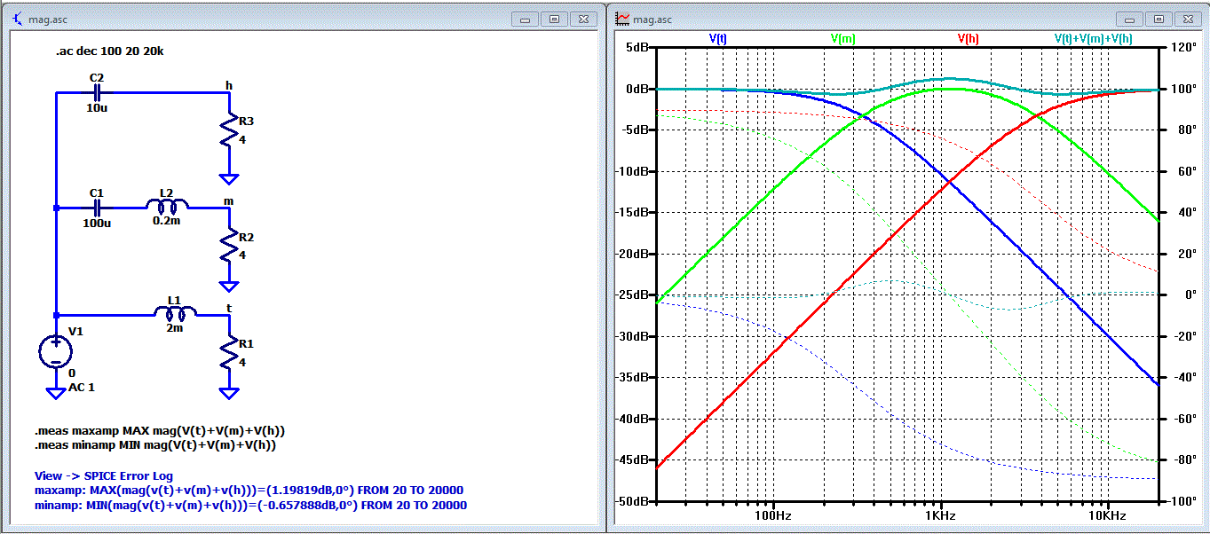

Ich habe für eine Frequenzweiche den Spannungsverlauf am Tieftöner,
Mitteltöner und Hochtöner plotten lassen. Die Summe der Spannungen habe
ich über Plot Settings-->Add
Trace-->Mag(V(Tiefen))+Mag(V(Mitten))+Mag(V(Hoehen)) anzeigen lassen.
Kann ich nun "nachträglich" irgendwie auch den Minimalwert und den
Maximalwert der Summe bestimmen ?
Bisher ist es mir nicht gelungen mittels .Measure AC Param
Mag(V(Tiefen))+Mag(V(Mitten))+Mag(V(Hoehen)) die Summe zu bestimmen und
anschliessend plotten zu lassen. Ein .Plot-Befehl existiert anscheinend
nicht.

Hallo Hasn-Werner,
Also measure ginge so:
.meas maxamp MAX mag(V(t)+V(m)+V(h))
.meas minamp MIN mag(V(t)+V(m)+V(h))
Das Ergebnis steht im Log-file.
View -> SPICE Error Log
maxamp: MAX(mag(v(t)+v(m)+v(h)))=(1.19819dB,0°) FROM 20 TO 20000
minamp: MIN(mag(v(t)+v(m)+v(h)))=(-0.657888dB,0°) FROM 20 TO 20000
Im Anhnag ein Beispiel mit LTspiceXVII.
