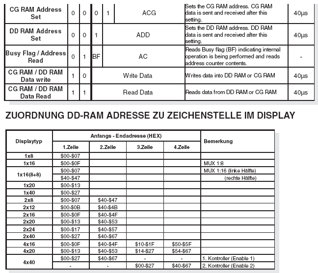

wenn ich mein Display ansteuere muss ich ( 8+8 -Display) nach den
ersten 8 Buchstaben genau 32 Positionen den Cursor verschieben bis ich
die weiteren Buchstaben senden kann  -  gibt es da eine elegante Lösung

set dd ram ist dein Freund.

Hast du mal das Datenblatt deines Displays angekuckt? Dort sind
eigentlich die Befehle aufgeführt.
Soll(en) ich (wir) dir das jetzt raussuchen und übersetzen?
von vorbeigeschlendert (Gast)
Hier einmal die relevanten Schnippsel aus einem EA-Display... den Rest
musst aber selber machen

Alles klar  -  Danke weiß jetzt nach was ich suchen muss  - Gruß
