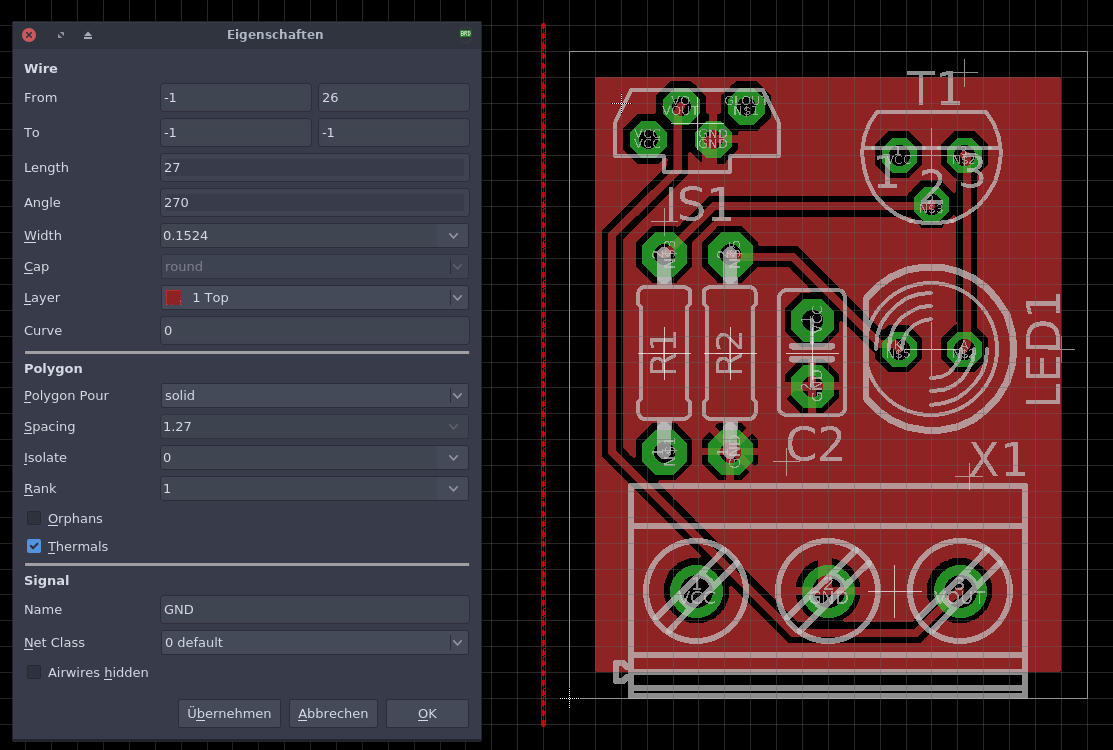

ich designe gerade meine erste Leiterplatte. Wollte zum Abschluss noch
eine Ground-Plane erstellen, bekomme da aber immer einen DRC-Width
Fehler und es erscheint ein senkrechter Strich neben der Platine (Foto).
Stelle ich 'Width' bei den Netzklassen von 0.3048mm auf 0.1048mm läuft
der DRC-Check ohne Fehler durch. Habe in verschiedenen Foren gelesen,
dass man Width in den Netzmasken runterstellen soll.
Das hat auch bei mir geklappt aber jetzt weiß ich nicht, was ich damit
bewirkt habe. Kann ich die Platine so lassen oder muss ich noch was
ändern? Bzw. wieso taucht der Fehler überhaupt auf und wie hätte ich das
verhindern können?
Danke und Gruß
Patrick
Weil die ja auch für deine unheimlich komplexe HF-Schaltung
lebenswichtig ist . . .
Nö, Polygone sollten die gleiche Mindeststrichstärke haben wie die
restlichen Signale. 0.3mm ist schon OK.
