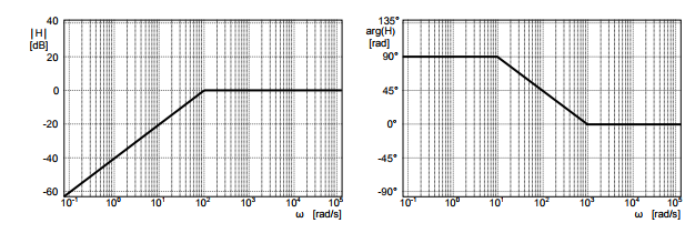

ich verstehe nicht was es physikalisch bedeutet tiefe/hohe Frequenzen zu
dämpfen oder eine Phasenverschiebung zu haben.
Zum Beispiel, eine Schaltung mit einem Kondensator in Serie mit einer
Resistenz.
Im Anhang ist das Bode-Diagramm.
Ich sehe das tiefe Frequenzen gedämpft und mit einer Phasenverschiebung
von 90° an den Ausgang weitergegeben werden und welche die grösser als
10² rad/s unverändert weitergegeben werden.
Ich verstehe jedoch nicht was das bedeutet.
Ich hoffe jemand kann mir helfen..

Dazu gibt es auch eine Formel 1/2Pi*f*C, wenn dazu bspw. ein Kondensator
genommen wird im einfachsten Fall. Mit steigender Frequenz wird XC
kleiner. Setzt man C mit 0,000.010 F (10µF) ein und nimmt die Frequenz
f=100㎐ oder 200㎐ wahlweise, errechnet sich XC zu ca. 150Ω bzw. bei 200㎐
ca. 80Ω.
Mit 1µF sind es ca. 1600Ω bzw. ca. 800Ω. Daran erkennt man bspw., dass
bei Audio Anwendung dieser Hochpass mit einem 1µF Kondensator erst bei
2000Hz ca. 80Ω dämpft. XC addiert sich zum Widerstand Deiner
Reihenschaltung und die Phasenverschiebung entsteht durch das aufladen /
entladen des Kondensators, da es ja eine Wechselspannung ist. Der
Einfluß des XC auf den R ges. wird mit steigender Frequenz kleiner und
somit auch die Phasenverschiebung.
