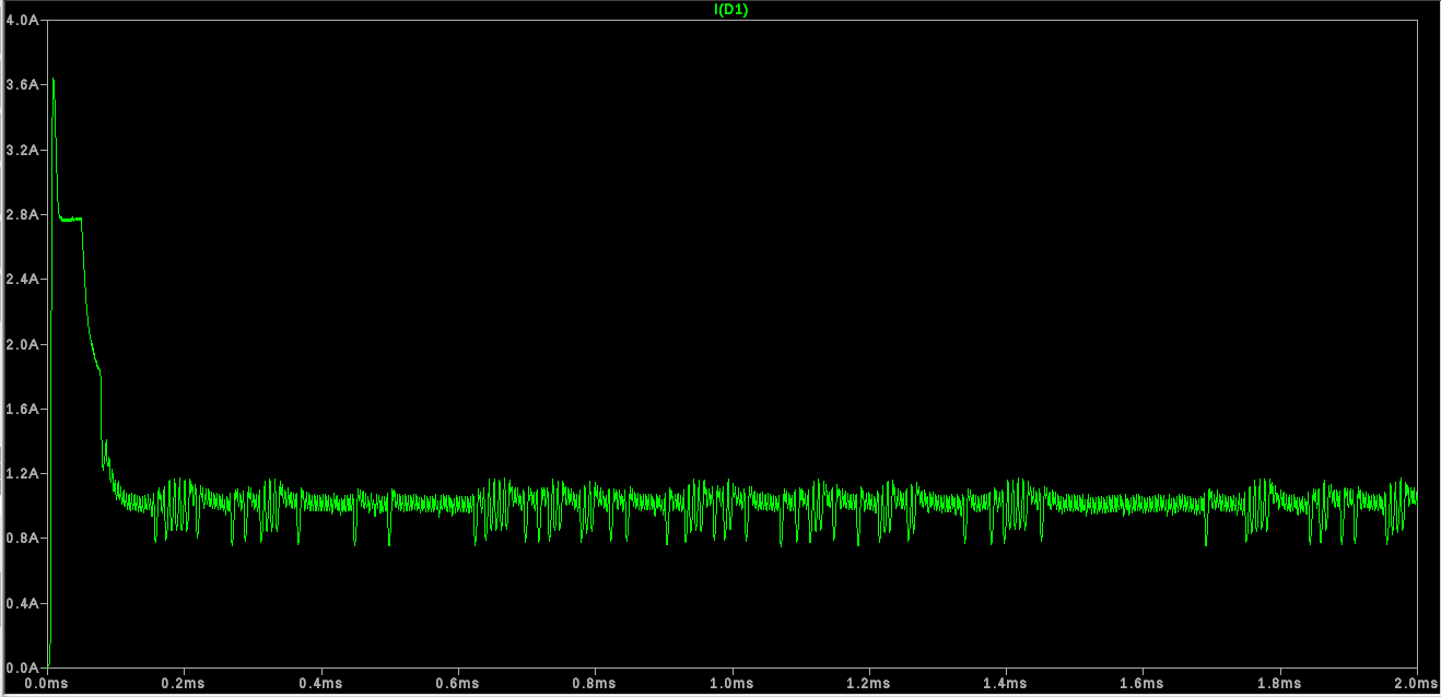

1)Es tritt am Anfang ein Stromstoß von 2.7A für 50µS auf. Die geplante
LED hält den Stromstoß locker aus (bis 4.5A auf Dauer), jedoch bin ich
mir nicht sicher ob der LTM8042 dies tolleriert?

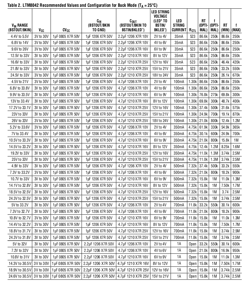

2) Die Tabellen für für "Recommended Values" geben auch eine maximale
Frequenz und damit minimales Rt an. (Widerstand zum festlegen der
Frequenz, desto niedriger Rt, desto höher die Frequenz)
Nirgends in dem Datenblatt sind limits zu finden, jedoch soll eine
niedrige Frequenz zu einer höhreren Effizienz sorgen.
Sind diese "recommended values" somit als maximum zu sehen oder kann die
Frequenz dennoch höher festgelegt werden?
3) das einzige Problem, welches ich in der Simulatin gefunden habe ist
mit maximalem Vin (25.2V), nur einer LED am Ausgang und 2MHz Frequenz,
siehe 25.2V_1LED_2MHz.png. Nicht geringes Rauschen im Strom.

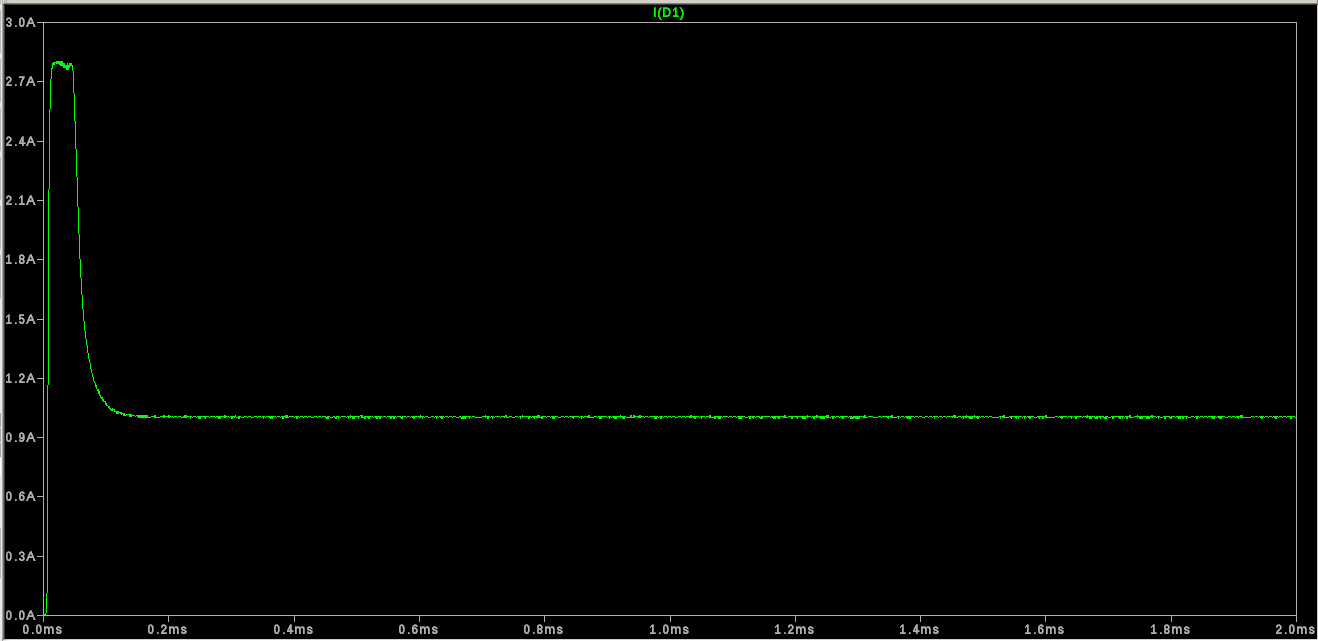

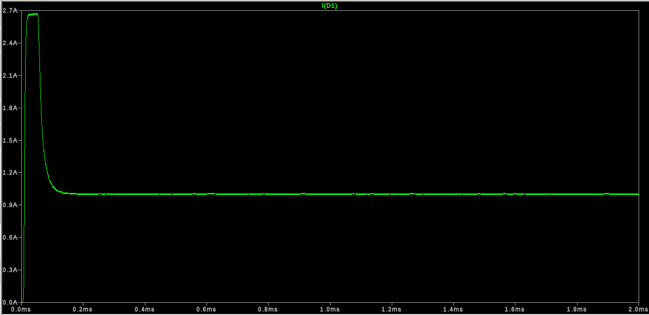

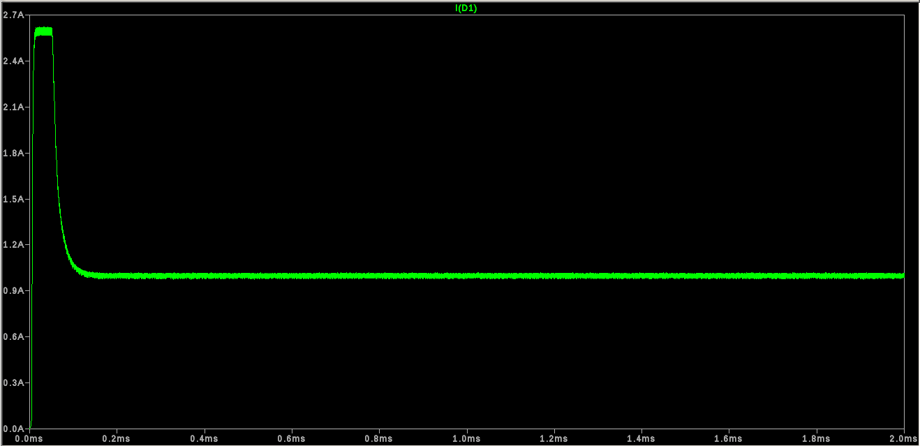

Sobald die Anzahl der LEDs jedoch auf 2 (ca 7.2V Vorwärtsspannung)
erhöht wird oder die Frequenz auf 1MHz runter gestellt wird verschwinden
diese Artefakte.
Beide Optionen sind nicht praktikabel (minimum Eingangsspannung kann ich
nicht halten, Kontrast beim Dimmen wird zu klein). Jedoch ist dies noch
nicht mit der finalen LED simuliert.
