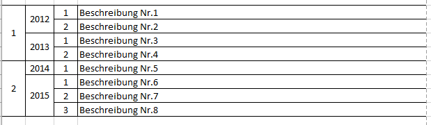

Hallo, ich habe mir eine Tabelle in Excel angelegt, wobei diese aus 4
Spalten und massig Zeilen besteht.
In der ersten steht eine Ordnernummer, in der zweiten eine Jahreszahl,
in der dritten ein Ordnerabschnitt und in der vierten eine Beschreibung.
Dabei besteht jeder Ordner aus mehreren Jahren und jedes Jahr aus
verschiedenen Abschnitten mit der jeweiligen Beschriftung (Anhang_1).
Jetzt will ich mit der Funktion "INDEX" die einzelnen Infos der Spalten,
anhand einer Zeilenangabe, herauslesen können. Dies Funktioniert soweit
auch, bis es zu den verbundenen Zellen kommt.
Bei diesen wird nämlich, wenn ich z.B. den Inhalt von Zeile 1
herauslese, mir der Ordnerabschnitt 1, dass Jahr 2012 und Ordner 1
angezeigt. Also alles normal.
Wenn ich jetzt aber den Inhalt von z.B. Zeile 2 herauslesen will wird
mir zwar der Ordnerabschnitt 2 angezeigt, jedoch nicht das Jahr, sowie
die Ordnernummer. Stattdessen wird eine "0" angezeigt!
Meine Frage wäre nun, ob es eine Funktion gibt mit der ich auch aus
verbunden Zellen immer den gleichen Wert auslesen kann? Meine Vermutung
ist ja das Excel bei verbundenen Zellen diese nur simuliert und
tatsächlich den Wert nur in der ersten vorhanden Zelle abspeichert.
Ich hoffe mir kann jemand mit meinem Problem weiterhelfen!
Gruß,
Jens
Bau Dir neben die Jahreszahlen eine unsichtbare Spalte mit Jahreszahlen
ein und referenziere die Indexfunktion darauf.
Die Daten in der unsichtbaren Spalte kannst Du manuell setzen ode mit
einer passenden Formel aus der Spalte mit den unregelmäßigen Zellen
ermitteln.
