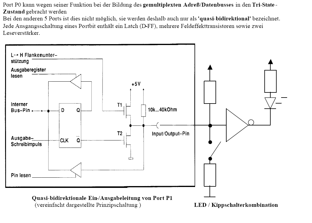

von norad (Gast)
@scales
Zuerst mal solltest Du mal ins Datenblatt deines 8051 µC schauen, dort
steht nämlich drin wie die Portausgänge intern beschaltet sind.
Grundsätzlich sind die Ports wie im Anhang aufgebaut.
Also:
Mit  MOV   P1,#0FFh   werden lauter 1 ins Port-Latch gerschrieben,
dadurch wird der Transistor T2 gesperrt.
Also beim Lesen von Informationen vom Port-Pin sollte T2 gesperrt
sein.
So! Nun gibt es Befehle die den Inhalt des Port-Latch lesen und andere
die den Pegel am Port-Pin lesen.
Befehle die vom Port-Latch lesen bezeichnet man al Read-Modify-Write
Befehle.
D.h. alle Befehle bei denen der Port bzw. eine Port-Leitung das Ziel
ist, lesen das Port-Latch aus und nicht den Pin.
z.B.     ANL   P1,A
Also bei Eingabe mit
           MOV  P1,#0FFh
           MOV  A,P1
liest Du auf jedenfall die Informationen an den Port-Pins.
Bei der Ausgabe mit  MOV P1,A  werden alle Port-Latch beschrieben
abhänig vom Akkuihnhalt.
Willst Du z.B. P1 als Ein- und Ausgabe benutzen, solltest Du nicht
die Eingangs-informationen mit den Ausgangs-Informationen verodern oder
verunden  sonst gibts böse Überraschungen.
Schön nach EVA prinzip arbeiten.
Noch was! P0 und P2 werden normalerweise für den Zugriff  auf den
Externen Datenspeicher benutzt.
Hast Du keinen kannste die als Ein-Ausgänge benutzen.
Der Port 0 hat normalerweise keine Internen Pull-Ups die musste extern
beschalten sonst haste nur flattern drauf wenn der als Eingang benutzt
wird.
Ich hoffe dem Verständnis weitergeholfen zuhaben.
Gruß Norad

von peter dannegger (Gast)
Der 8051 hat open-drain outputs, d.h. die 0 ist dominant und die 1 ist
rezessiv (kann extern auf 0 gezogen werden).
Zusätzlich sind 3 pullups drin (stark, mittel, schwach). Der schwache
ist immer an (~50µA), der mittlere nur bei high (~0,5mA) und der starke
(~5mA) nur für 2 Takte beim Setzen von 0->1, um eine steile Flanke zu
erreichen.
Der starke ist auch bei externen Speicheranschluß aktiv, dann aber
während des gesamten MOVX-Zugriffs und dann hat auch P0 den starken
Pullup (P0 hat sonst gar keinen).
Eine Richtungsumschaltung ist also nicht nötig und gibt es daher gar
nicht. Daher lassen sich I2C, 1-Wire usw. ganz leicht in Software
basteln.
Man kann auch bei Vernetzung mehrerer MCs über die UART einfach alle
RXD und TXD parallel schalten.
Peter

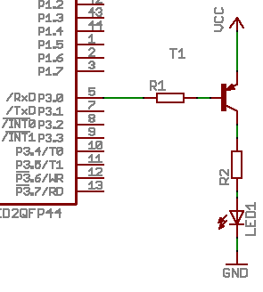

leider hilft mir den Schaltplan auf den norad verwiesen hat nicht
weiter, da ich die Dinger noch nicht wirklich lesen kann
@google hupf,
"das ist doch irgendwie dämlich,
beim starten werden ja alle Pins auf 1 geschaltet,
das heist alle angeschlossenen Geräte gehen dann erstmal an,
bis man die ganzen Pins wieder auf 0 stellt"
Du mußt nicht dämlich sein.
Mache die Schaltung einfach so, daß die Geräte low-aktiv sind, d.h. bei
0 angehen (Last gegen VCC).

angenommen ich will eine einfache LED anschliesen
dann geht diese bei 5V und nicht bei 0V an
wie soll ich das ändern?
Für dieses Beispiel (siehe Anhang) aufbauen und folgenden Code
Schreiben.
     CLR P3.0
     oder
     MOV P3,#00
Gruß norad

>INPUT
>Ein Pin des Microcontrollers hat grundsätzlich zwei Funktionen zu
>erfüllen: Zum einen die Aufnahme des anliegenden Wertes als Input,
>zum anderen die Ausgabe des darauf geschriebenen Wertes als Output.
>Beide Funktionalitäten sind vollständig unabhängig voneinander. Es
>ist mit ein wenig Unvorsichtigkeit leicht möglich, aus Versehen >einen
Pin kurzzuschließen und damit den Ausgangstreiber zu >zerstören, ohne
damit auch dessen Funktion als Input zu >beeinträchtigen. Ein so
beschädigter Chip kann sogar noch >programmiert und beschrieben werden,
nur das Vergleichen ist >natürlich nicht mehr korrekt möglich.
>Um einen Pin als Input zu verwenden, ist er unbedingt auf 1 zu
>setzen. In dieser Stellung wird der Pin nur von einem schwachen
>Pullup auf Vcc gezogen und kann von einer externen Beschaltung >leicht
auf 0 gebracht werden. Die Input-Funktion wird übrigends >keinesfalls
intern zwischengepuffert. Wenn man den Ausgang auf Masse >zieht, und
eine 1 herausschreibt, wird beim Zurücklesen eine 0 >gelesen. Es ist
also  leicht einzusehen, niemals mit einem Port >direkt zu rechnen, es
sei denn, er wird als Input genutzt.

von norad (Gast)
@Google hupf
So wie im Anhang kann man es auch machen wenn es Low-Aktiv sein soll.
D.h. nach dem Einschalten oder Reset werden die Ports auf High = 5V =
Logisch "1" gesetzt.
Alles was im Latch steht ne "1" = 5V oder "0" = 0V wird auch am
entsprechnden Port-Pin anstehen.
