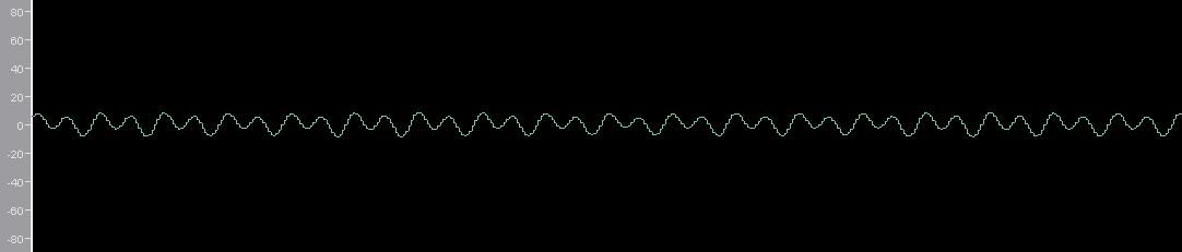

hallo,
im Anhang erstmal meine schaltung, mein Assembler programm und 2
sounddateien wie es sich anhören sollte und es sich anhört.
Also, ich habe das ganze wie im Schaltplan zu sehen zusammengebaut und
bekomme beim anschalten - auch schon vor dem Programmieren - diesen
komischen piepton mit kleinen knacksern zwischendrinn. Ich denke da
schwingt irgendwas aber wo schwingt was???
In der routine sollte mit einer frequenz von 8khz immer ein byte der
WAVE datei ohne header (8khz, mono, 8 bit) unten ausgegeben werden.
Aber auch das funktioniert anscheinend nicht, da es einfach
weiterpfeift wenn ich den uC programmiert habe.
funktioniert vieleicht das I²S protokoll anders oder ist gar meine
schaltung falsch???
was mir aufgefallen ist das der TDA1543 auch ohne ausgabe leicht warm
wird ist das vlt. die quelle für die schwingungen???
Ich danke für jede antwort und alle bemühungen!!!
