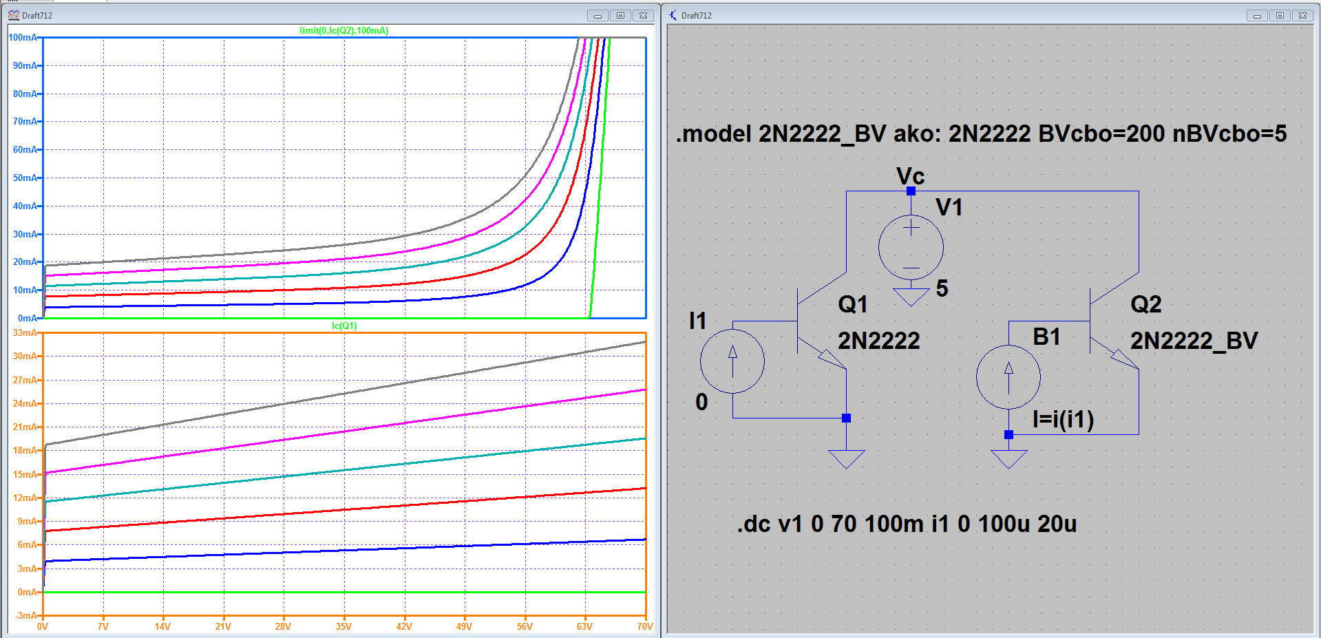

Hallo Reinhard,
den Parameter BV gibt es im Diodenmodell aber nicht im Transistormodell
von LTspice. Habe das gerade mit LTspiceXVII getestet.
BVcbo und BVbe beschreiben die Durchbruchspannungen die normalerweise
nicht erreicht werden. BVcbo und BVbe haben als default den Wert
unendlich. Deshalb kann man diese diese Parameter einfach weglassen,
wenn man mit einem anderen SPICE simulieren möchte.

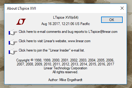

Den Parameter BV gibt es bei LTspice nicht in der Hilfe aber er wird im
Model offenbar akzeptiert. Was ist eigendlich LTspiceXVII ? Ich bin bei
Version 4.23 und die scheint aktuell zu sein.
