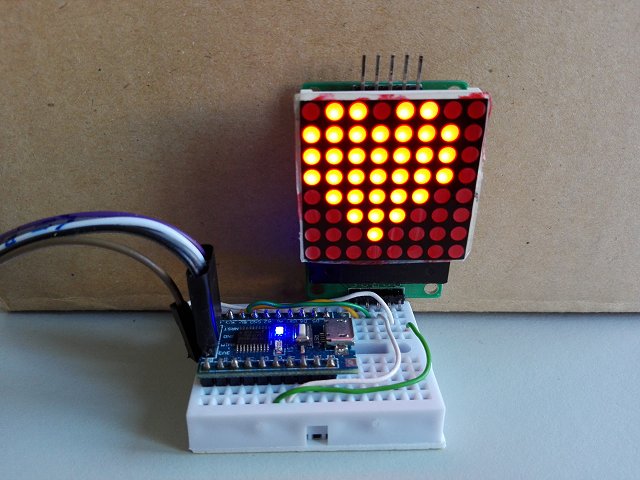

Irgendwann habe ich (weil ich wohl zuviel aus China bestelle) auch ein
solchiges Modul
http://www.ebay.de/itm/MAX7219-Red-Dot-Matrix-Module-MCU-Control-Display-Module-DIY-Kit-For-Arduino-MO-/152248669781?epid=925961244&hash=item2372ba5655:g:fWIAAOSwAuZX4QyZ
gekauft.
Für STM8 gibt es nicht so viel Unterstützung, also habe ich das mit
einem STM8S103 in Betrieb genommen und hat auf Anhieb funktioniert.
Wer es brauchen kann darf sich gerne bedienen.
Entwicklungsbetriebssystem: Slackware Linux
Compiler                  : SDCC (ab Version 3.5)
Alle benötigten Dateien zum Übersetzen sind im Zip-File enthalten.
Ein Video kann man hier ansehen:
https://www.youtube.com/watch?v=z3RKy1puA78
