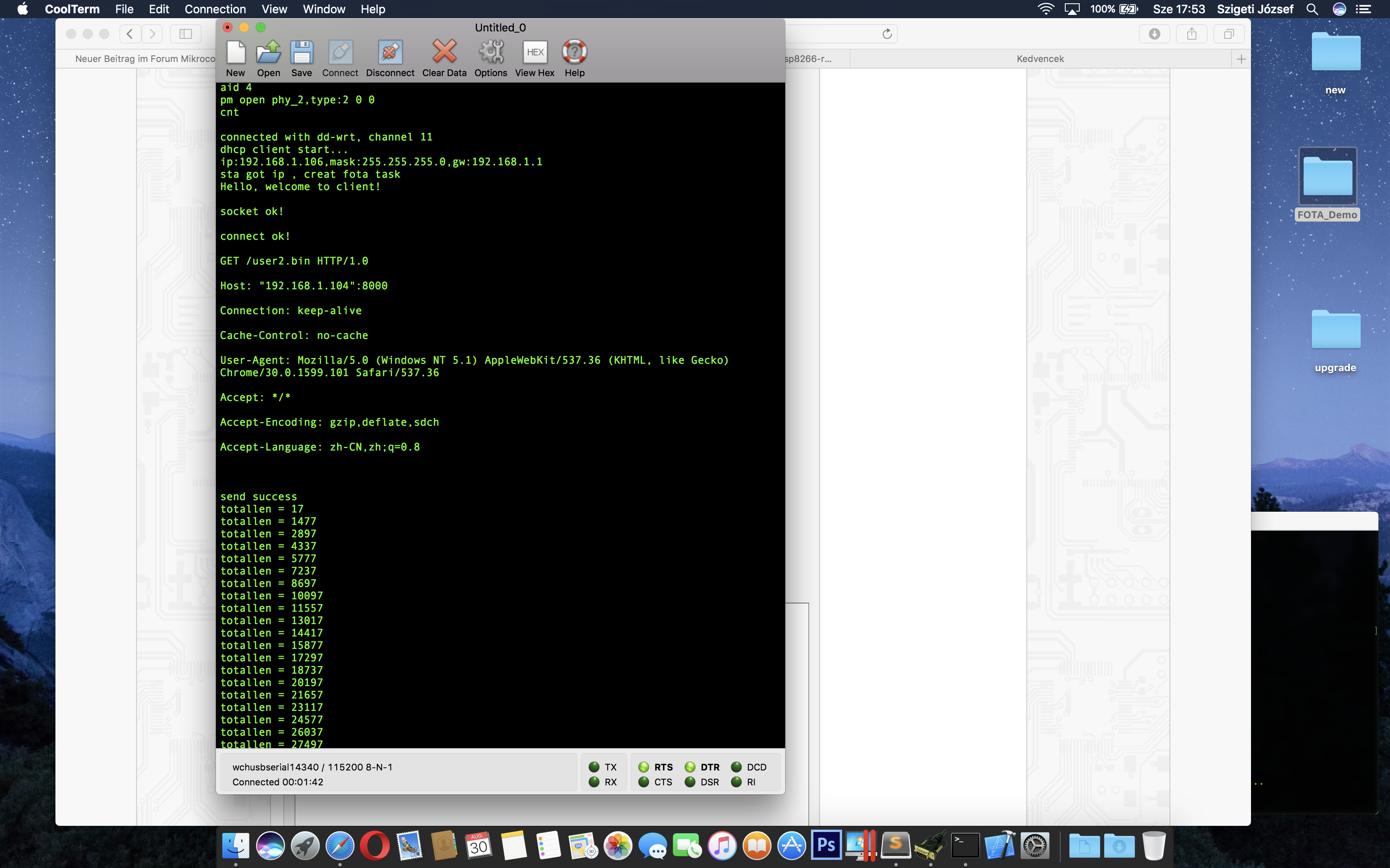

Hallo an alle,
Ich möchte den Funktionsweise des OTA Upgrades verstehen, und da habe
ich diesen Beispielprojekt übersetzt
[[https://github.com/espressif/esp8266-rtos-sample-code/tree/master/06Cloud/FOTA_Demo]]
, und in den Flash heruntergeladen. Es funktioniert, das Modul verbindet
sich mit dem Server,die Datenübertragung wird gestartet, aber das Code
wird offenbar nicht so ausgeführt, wie erwartet (Siehe Anhang, und
readme.md im link). Es wird die Ganze Datei übertragen, und danach
bleibt der Kontroller hängen. In der Funktion "upgrade_download"
(user_main.c) wird die erste if() Anweisung nicht ausgeführt. Das
Problem könnte bei strstr() Funktion liegen. Ist ja auch egal. Was ich
eigentlich fragen möchte ist das, wie ich mein eigene
Übertragungsprotokoll implementieren könnte. Ich habe keine Quellen
gefunden, die erzählen, wie der Update durchgeführt werden soll. Der SDK
ist nicht besonders gut dokumentiert.
Hat jemand da vielleicht Erfahrung damit?
mit Arduino würde ich mich nicht gerne beschäftigen, und bei rBoot
bräuchte ich auch selber das Speichern der übertragene Daten zu
implementieren, was ich aber nicht ganz genau verstehe.
Vielen Dank (:
(Entschuldigt mir wegen meiner Grammatik, deutsch ist schwierig)
OP #5128641
Habe einen dump gefertigt und es herausgefunden falls jemand das selbe
Problem hätte:
Die Variable sumlength hatte den Wert 0, weil erst nur 17 byte vom
Server verschickt wurde, obwohl Die Content-Length erst in einem
späteren Nachricht kommt. Es wird aber die else Anweisung ausgeführt,
und da in der if() Anweisung totallen == 0 nicht mehr wahr wird.
