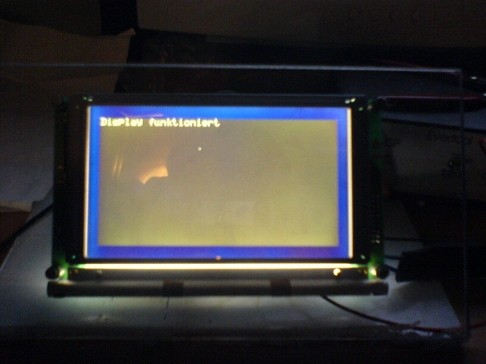

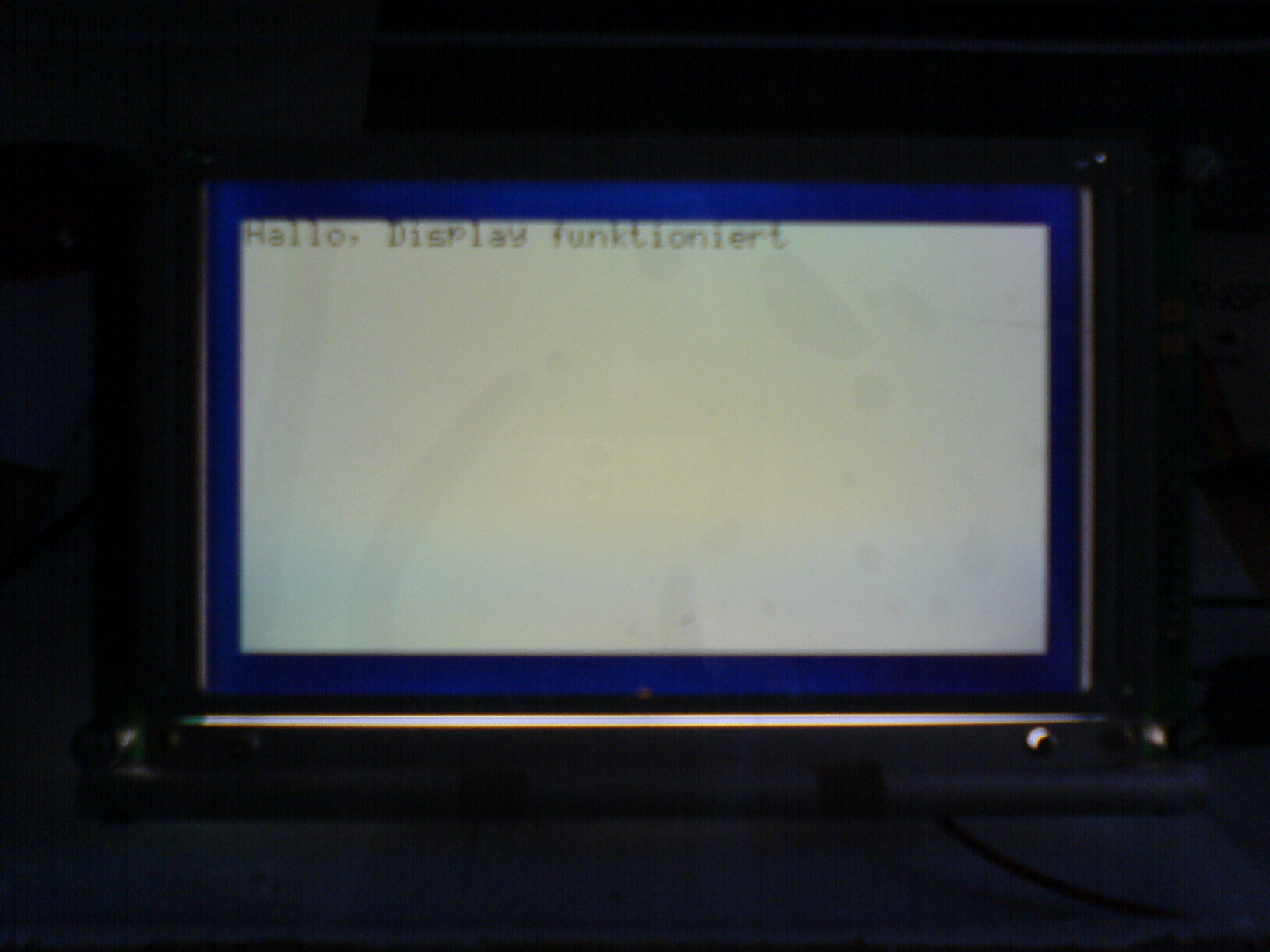

So, Display funktioniert.
Mfg Sascha

So sieht es mit der RV Reverse Funktion aus.
Sorry Bild ist mit dem Handy gemacht.
Mfg Sascha
