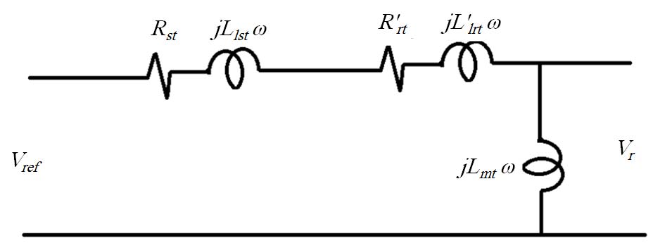

ich bin gerade dabei, einen Transformator über Gleichungen zu
beschreiben und diesen dann per Code zu simulieren. In einer Quelle habe
ich ein interessantes Ersatzschaltbild gesehen, was mir so noch nicht
bekannt war (siehe Anhang). Ich kenne es nur, dass die gemeinsame
Induktivität in der Mitte zu finden ist.
Die Ausgangsspannung ist verständlicherweise:
U = Lm*(dI/dt)
Der Strom wird laut der Quelle berechnet aus:
i = Rges*Vref/(Rges²+Lges²*w²) - Lges*(dVref/dt)/(Rges²+Lges²*w²)
wobei
Rges= Summe aller ohmschen Widerstände
Lges= Summe aller Induktivitäten
w = Kreisfrequenz der Spanunng
Aber wo kommt dieses Ersatzschaltbild her? Könnt ihr das aus dem
"normalen" ESB herleiten?
Und wieso sind die Werte unter dem Bruchstrich immer quadriert? Um den
Betrag aus Induktivitäten und Widerständen zu erhalten müsste man doch
die Wurzel aus der Summe ziehen?
Ich danke euch schonmal vielmals für eure Hilfe!
Viele Grüße,
Chris

Diese " ' " kennzeichnen, daß von der Sekundärseite auf die Primärseite
übertragen wurde. (Was man zu einem bestimmten Zweck macht. Und die
ESB sind nicht immer einfach "austauschbar".)

von Elektrofan (Gast)
Die übliche Version, s.u.
https://de.wikipedia.org/wiki/Datei:Transformator_Kettenschaltung.png
passt besser.
Bei der fliesst der Leerlaufstrom nämlich NICHT über die sekundärseitige
Impedanz R'2 und L'2.

von Achim S. (Gast)
Chris N. schrieb:
> Diagosis and compensation of ampitude imbalance, Imperfect Quadrant ans
> Offset in Resolver Signals
Prima. In dem Paper argumentiert er, dass sein seltsames ESB gültig sein
soll, weil der Sekundärstrom klein ist. Außerdem verweißt er wiederum
auf folgende Quelle:
D. Arab-Khabur, F. Tootoonchian and Z. Nasiri-Gheidar, "Parameter
Identification of a Brushless Resolver Using Charge Response of Stator
Current," IJEEE, pp. 42-52, 2007.
Und das ist wiederum ein öffentlich zugängliches Paper:
http://ijeee.iust.ac.ir/article-1-26-en.pdf
In dem findet sich nirgends etwas anderes als das Standard-T-Modell des
Kondensators, bei dem L' und R' natürlich nach der Hauptinduktivität
kommen.
Keine Ahnung, wieso Hr. Noori meint, dass er das bei kleinen Strömen
einfach umdrehen darf. Solange ich keine bessere Erklärung dafür lese,
gehe ich davon aus, dass er das schlicht falsch gemacht hat.
Es gibt in dem Paper ja noch einen Universitätsangestellten mit
Mailadresse als Zweitautor. Wenn du das ganze in irgendeinem
Hochschulzusammenhang bearbeitest: mail ihn an und frage nach.
Schlimmstenfalls bekommst du keine Antwort, bestenfalls bekommst du die
Erklärung für einen genialen Kniff. Oder er schreibt einfach "sorry, das
ESB war leider falsch abgemalt..."
Die Formel
wäre für sein ESB richtig, wenn statt (dVref/dt) ein Vref*jw dastehen
würde. Warum Hr. Noori meint, komplexe Wechselstromrechnung mit
Differentialgleichungen mischen zu müssen, verstehe ich auch nicht.
Chris schrieb:
> Warum gehen die Impedanzen unter dem Bruchstrich ins Quadrat, oben aber
> nicht?
Schreib dir die Formel I=U/Z mal konkret hin (und zwar komplex). Dann
versuchst du, den Nennen reell zu kriegen, indem du den Bruch mit der
konjugiert komplexen Zahl erweiterst. Dann siehst du, woher die
quadratischen Terme im Nenner kommen.

Blechspucker / schrieb:
> Im Längszweig liegen die
> Streuinduktivitäten (prim, sek.) und die Leitungswiderst.
Und in diesem unscheinbaren Satz versteckt sich das eigentliche Rätsel
und der Grund für diesen Thread: was haben sekundärseitige
Streuinduktivität und Leitungswiderstand vor der Hauptindiktivität zu
suchen? Die gehören hinter die Hauptinduktivität.

1.Fall Leerlauf  U1 = U2 , weil ü = 1  I1 = I2 = I  der Leerlaufstrom I1
ist sehr viel kleiner ( 1/10 Imax) damit sind beide Längszweige , egal
ob vor oder nach dem Querzweig nur für diesen Zustand
vernachlässigbar.Das Leerlaufschaltbild enthält, wenn man das als
Aussage braucht nur noch den Querzweig, wohl wissend Xh = funktion von
I2 (Isek) bei späterer Last.
2.Fall Kurzschlussersatzschaltung U2 = 0  , Sekundärstrom = Strom bei
Vollast
U1 wird gerade so hoch eingestellt, dass I1 = I2 ist. Damit liegen die
beiden Längselemente  allein mit dem Kurzschlussbügel an U1. Auch diese
Spannung ist sehr viel kleiner als U1nenn, deshalb ist Strom im
Querzweig meist zu vernachlässigen. Bei 230Volt und ordentlichen Trafos
hat  Uk  nur einige Volt.
Ohne Querzweig ist Zlängs = (Rcu1 + RCu2) + J(Xs1+Xs2) also einfache
Zusammenfassung einer Reihenschaltung. Wenn Xh fehlend angenommen wurde,
ist die Reihenfolge egal - ob vor oder nach dem Querzweig. Nun folgte im
3 Schritt die Zusammenfassung zu dem bekannten T-Ersatzschaltbild und
das für Transformator und Asynchronmotor gleichermaßen - ein Klassiker.
Andererseits,
das Rücktransformieren von der Sekundärseite ,ein Prüfungshit, mit dem
Übersetzungsverhältnis ü  (oder i ) lassen sich U, I , R, C , X ,P auf
die Primärseite zurück rechnen, also Xhsek und Rcusek mit den primären
Längselementen vereinen. Eine vereinfachte Simulation mit zwei
konstanten und zwei variablen Elementen. Man verzeihe die Schreibweise
der Formelzeichen.
