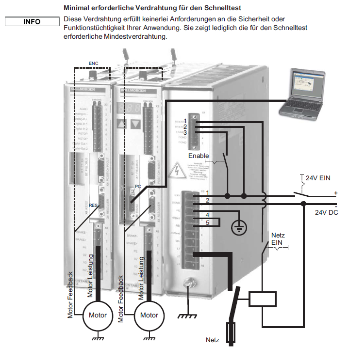

habe hier einen Servoverstärker S400 der Firma Kollmorgen.
An dem Servoversärker kann man laut Betriebsanleitung eine
handelsübliche Schrittmotorsteuerung anschließen, was auch mein Plan
ist.
Habe das Mastermodul jetzt wie in der Anleitung angeschlossen (siehe
Anhang).

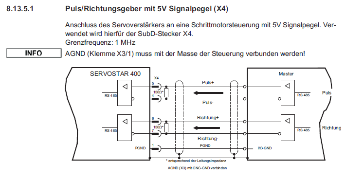

Die Schrittmotorsteuerungssignale (Puls, Richtung) gehen jeweils auf
eine TTL zu RS484 Wandler. Die RS484 Signale gehen dann wiederrum auf
meinen Servoverstärker an X4.
Leider funktioniert das ganze überhaupt nicht. Hat vielleicht jemand mit
dem Teil Erfahrung und kann mir weiter helfen? Habe ich noch was
vergessen anzuschließen

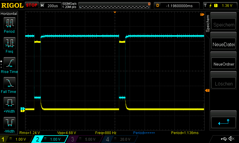

das erste Oszibild ist direkt an CNC Controller gemessen. Auf dem Bild
sieht man blau = Richtungssignal, gelb = Pulssignal.

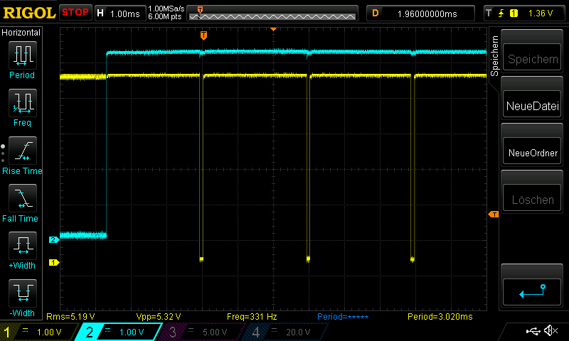

Das zweite Bild wurde am Ausgang des TTL zu RS484 Wandlers (Pulssignal)
gemessen an B- und A+. B- = gelb und A+ = blau.
