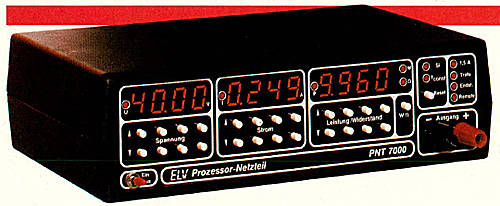

Steuerung von Labornetzeil PNT7001 zickt rum
OP #5132432
ich will es trotz das ich mit einem neuen Netzteile liebäugele nicht
gleich in die Tonne werfen. Vor gut einem Jahr habe ich mein Netzteil
schonmal reparieren können, es waren die aufgelöteten Akkus ausgelaufen
und hatten einen kapitalen Platinen- und Bauteilschaden verursacht. Dank
der Hilfe eines Forenmitgliedes der mir eine teilbestückte, praktisch
neuwertige Platine abtreten konnte, hatte ich es auch erstmal wieder am
laufen und war sehr glücklich.
Leider macht es seit ein paar Tagen plötzlich wieder Probleme. Beim
Anschluß eines Verbrauchers schaltet das Netzteil nach einiger
Betriebszeit plötzlich die elektronische Sicherung ein ("Si" LED
blinkt). Ab diesem Zeitpunkt ist das Gerät praktisch nicht mehr nutzbar.
Normalerweise entriegelt man das durch drücken des
Sicherung/Konstranstrom-Tasters. Das klappt allerdings nicht mehr.
Stattdessen wechselt die "W"/"Ohm" LED im Leistungs-Display.
Beim betätigen der Taste um die Spannung um ein Volt zu verringern,
verringert sie sich um 10V, ähnlich beim Strom. Es scheint als wäre
alles um eine Tasterposition verschoben.
Dieses Problem tritt aber erst nach kurzer Betriebszeit ein (ich schätze
so 5-7 Minuten), vorher verhält sich alles normal und lässt sich auch
normal bedienen.
Schaltpläne und div. Ersatzteile sind verfügbar, aber WAS könnte das für
ein Fehler sein und wo fang ich nur an zu suchen? Das wirkt auch mich
als hätte wenigstens ein Bauteil des Tastaturdemultiplexers ein
thermisches Problem.
