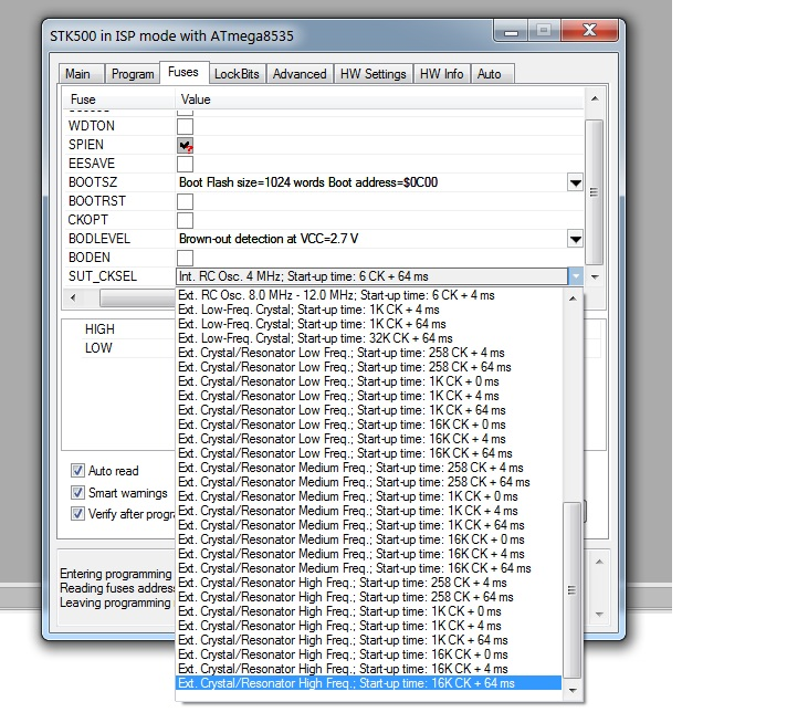

Auf was wird denn z.B. ein ATmega8535 gefused ?
Ich arbeite mit AVR Studio 4 und habe Low Medium und High bei Ext.
Crystal stehen.
Nur um sicher zu gehen ... hab keine Lust nochmal alles für HV Prog
umzustecken ^^
