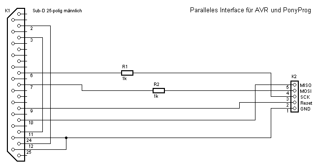

Gast #329093
Hier ist mal das Schaltbild für den SPI-Adapter.
Die Widerstände sollten besser 220R betragen.
Die Pins auf dem Sub-D25 sind eigentlich immer beschriftet, aber
manchmal nur mit der Lupe zu erkennen.
Viel Spaß beim programmieren
Jack

OP #329099
Hallo Jack und alle anderen, habe mir nun 2 mal den 89s52 gekauft:
Leider geht bei beiden nichts, bereits das Beschreiben schlug fehl.
Den SPI Adapter baute ich nach Jacks Bild auf. (
http://www.mikrocontroller.net/attachment.php/344331/avr-parallel.gif
Wozu sind eigentlich die Verbindungen von Pin 2 nach 12 und 3 nach 11
Zusätzlich zog ich noch ein dickes Masse kabel zwischen Rechner Masse
und GND.
ich nutze hier den von Jack vorgeschlagen spi-flash programmer.
http://www.geocities.com/asim1108/spipgm/spipgm.html
Dort wählte ich8 9s52 als Controller aus und überprüfte, dass die
Pinbelegung mit der im Schaltbild für den SPI Adapter übereinstimmte
(was auch stimmt bis auf BEN und SS, die ja gar nicht auf dem Adapter
eingebaut sind.)
Port LPT1 adresse 378 scheint zu stimmen.
Present data Port(88) und present control Port(04) habe ich nicht
verändert, das wird schon stimmen...
Ansonsten ist noch ein Haken bei "Auto Verify"
Ich habe
-5V stabile Spannung an VCC und GND anliegen,
-einen Oszilator bestehend aus Quarz 12Mhz Grundton, 2 x 33p gegen
Masse an XTAL1 und XTAL2 nahe am µC.
- Reset folgendermaßen beschalten 10 µF nach VDD und 8kOhm nach GND
Als Fehler meldung im SPIPGM bekomme ich stets:
Device Signature did not match
Continue?
falls ich fortsetze kommt:
No Response of the µC
Sind die vielleicht die Widerstände im SPIAdapter noch zu groß?
Im Gegensatz zum 89c2051 habe ich 0 V zwischen XTAL1/2 und GND
gemessen. D.h. der Quarz schwingt nicht... Liegt das lediglich daran,
dass er nicht beschrieben ist, oder ist da jetzt irgendetwas kaputt?
Vielen Dank für eure Hilfe.
