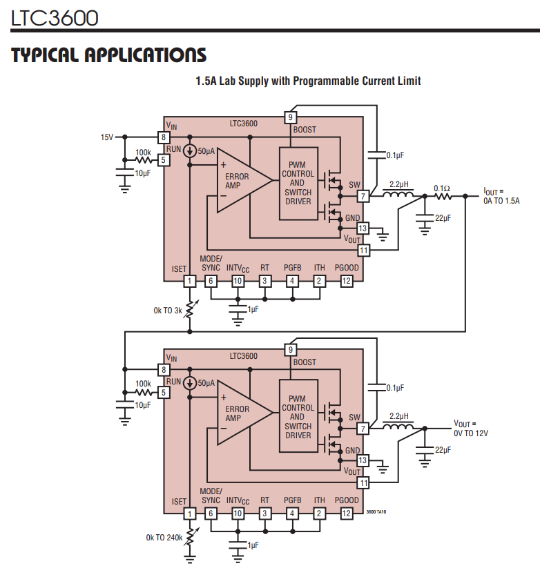

im Datenblatt des LTC3600 Buck-Reglers findet man einen Schaltplan für
ein Labornetzteil.
Wie soll ich den Ausgang verstehen? Sind das 2 Ausgänge (einmal constant
current und einmal constant voltage)? Oder ist der untere Ausgang CV und
CC?
Und wie soll das gehen erst CC und dann CV mit Buckreglern? Sind ja
keine Linearregler, bei dem CV Regler kommt dann ja weniger Spannung
aber mehr Strom raus, macht der erste CC Regler dann noch Sinn?

Der erste LTC3600 begrenzt den Strom, aber nicht die Spannung. An seinem
Ausgang bekommst du die Eingangsspannung, solange der eingestellte Strom
nicht überschritten wird.
Der zweite LTC3600 begrenzt die Ausgangsspannung. Da es aber ein
Schaltregler ist, kann der Ausgangsstrom des zweiten LTC3600 auch
deutlich größer als sein Eingangsstrom sein, also wird genau genommen
beim ersten LTC3600 die maximale Ausgangsleistung der gesamten Schaltung
eingestellt. Das ist bei Laborstromversorgungen nicht nur unüblich,
sondern auch Unsinn.
