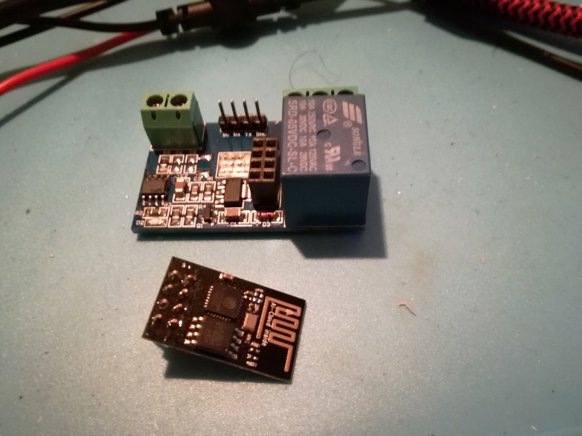

Ich habe einen ESP8266 (auch mit Relay). Damit würde ich gerne im Keller
per einen Wassersensor den eventuellen aufsteigenden Wasserpegel
kontrollieren. In dem Kellerraum wo der ESP8266 platziert werden soll
besteht ein guter wifi Signal.
Den Wassersensor mit dem sender ESP8266 zu verbinden traue ich mir zu.
Ich weiß auch, das sich der Sender (Empfänger) an den Router bindet.
Meine Frage: Ist das alles, das sich der ESP8266 nur an den Router
Connect? Kann ich dann den Wasserpegel nur an meinem Hauscomputer
kontrollieren, oder geht das auch weiter zB. auf der Arbeit auf dem
Handy? Also von einem beliebigem Ort aus? Und wie sieht dan die App aus?
Wo bekomme ich die App?
Danke für allerlei Antworten!

naja das Wissen scheint da eher ergänzungsbedürftig.
Von selbst "Ich weiß auch, das sich der Sender (Empfänger) an den Router
bindet" geschieht da nämlich gar nichts.
Sieh dich mal hier
http://www.esp8266.com
um, da gibt es genug Beispiele um in Summe deine Frage(n) zu
beantworten.
Die einfachste Lösung in deinem Sinne wird sein, die "Messwerte" wofür
auch immer an ein "Portal" (z.B. http://www.thigspeak.com) zu
übermitteln, wo du es von überall mit Browser abrufen kannst.
