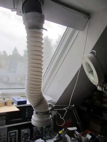

Ich puste den Dreck nach draußen. Dazu habe ich Quick&Dirty einen Kasten
mit Lüfter um die Velux-Klappe gebaut, die ich mit einem Schieber
bedienen kann.
Die Saugglocke ist an einer alten Scherenlampe befestigt, so daß ich sie
direkt über der Lötstelle plazieren kann. Drinnen ist noch eine
Glühbirne.
Vielleicht ändere ich das noch mal mit einem Stutzen direkt als
Dachabzug, damit ich das Fenster einfach öffnen kann.
