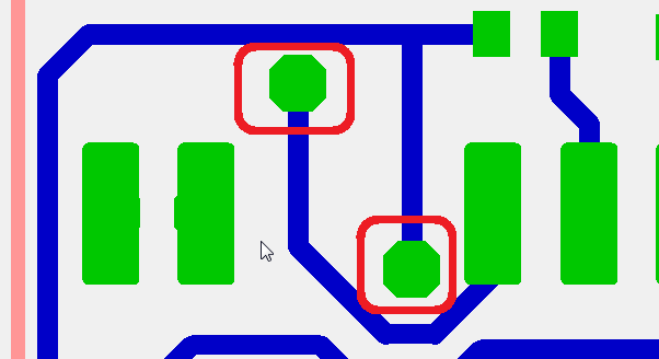

Hi, Target legt über eine Durchkontaktierung zb auf der oberseite auf ebene 18 Lötstopp, d.h an dieser Stelle ist kein Lötstopp. Wie lässt sich die lötstopp-markierung entfernen?

Also willst du dort Lötstopp haben ? Doppel drauf klicken und unten wählen Lötstopplack Menue.
#5144578
Okay, danke. Hatte gehofft es lässt sich pro Leiterplattenebene einstellen, da mache ich es so wie in deinem Tipp, und verlege noch 2 Dukos
#5144635
Bei den grünen Flächen ist der Löstopp schon weg.
#5144639
Pro Leiterplattenebene ? Es gibt ja nur 2 wo Lötstopplack sein kann. Du kannst es noch unter Einstellungen Projekt ändern. Dann ist es dauerhaft.
#5144643
Mist, du willst ja Lötstopp haben. Am besten "nur bohrloch frei von lötstopplack einstellen". In den Projekteinstellungen kann man das für alle Dukos auch voreinstellen.
#5145669
Naja so einfach war das nicht, weil die Duko schmutzigerweise auf der einen seite unter einem smd pad war ;-) Antwort schreiben |
