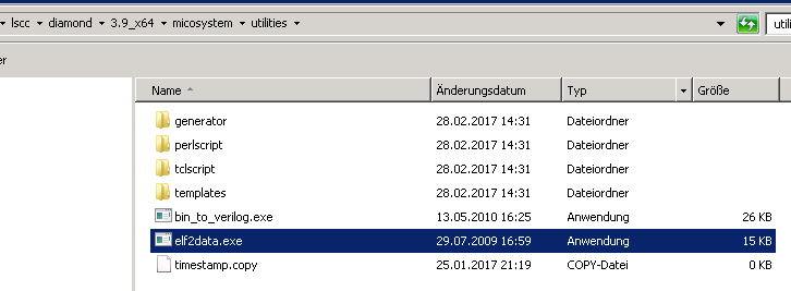

Moin,
kennt wer von Euch eine Möglichkeit, elegant per Kommandozeile ein
Bitfile für Lattice (ECP/MachXO2) mit einem ELF-Image upzudaten, analog
data2mem für Xilinx? Ausser massivem Gefrickel mit einem alten
ispLever-Tool (nicht-Kommandozeile) bin ich nicht wirklich
weitergekommen.
Grüsse,
- Strubi
Gast #5147231
Moin,
das scheint aber soweit nur Bitstreams mergen zu können. Da brauche ich
immer noch einen fixen Bootloader im vorinitialisierten EBR, um dann das
neue Firmware-Image zu laden. Das Ziel ist eigentlich, dass on-the-fly
das Bitfile mit einer aktualisierten Firmware gebacken wird (also das
was data2mem bei Xilinx macht).
