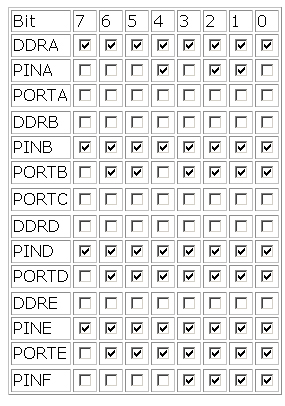

ich habe mal eine Frage. Wenn ich mir über das Webinterface die I/O
Ports anzeigen lasse (siehe Anhang) dann passiert nichts, wenn ich eine
hacken bei einem Port mache oder nicht.
Wie kann ich denn die Ports über das Webinterface ansteuern?

http://www.mikrocontroller.net/articles/AVR-GCC-Tutorial#Zugriff_auf_Ports
Mit einem Häkchen bei DDRx setzt du den betreffenden Pin von Portx als
Ausgang. Mit dem Häkchen bei PORTx kannst du dann den Pin HIGH oder LOW
schalten. Eine Auswirkung siehst du natürlich nur, wenn dort was (z.B.
LED mit Vorwiderstand) angeschlossen ist.
Ohne Häkchen bei DDRx ist der betreffende Pin vom Portx als Eingang
geschaltet. Bei PINx erscheint ein Häkchen, wenn an diesem Eingang ein
HIGH anliegt. Eine Auswirkung siehst du natürlich nur, wenn dort was
(z.B. Schalter mit Pull-Up oder Pull-Down Widerstand) angeschlossen
ist.
