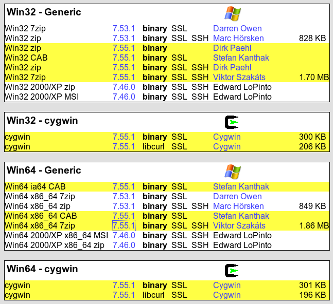

Auf dieser Seite: https://curl.haxx.se/download.html habe ich viele
verschiedene Versionen der Libcurl...
Wenn ich dort etwas runterlade erhalte ich mal die libcurl.a und
manchmal auch einfach nur die Headerdateien.
So wie ich das aktuell verstanden habe brauche ich entweder die
statische Lib (libcurl.a) + Headerdateien oder die dynamische
libcurl.dll und die Headerdateien.
Leider kann ich auf der Seite keine Datei finden, die mir dies so
liefert.
Was mache ich falsch?

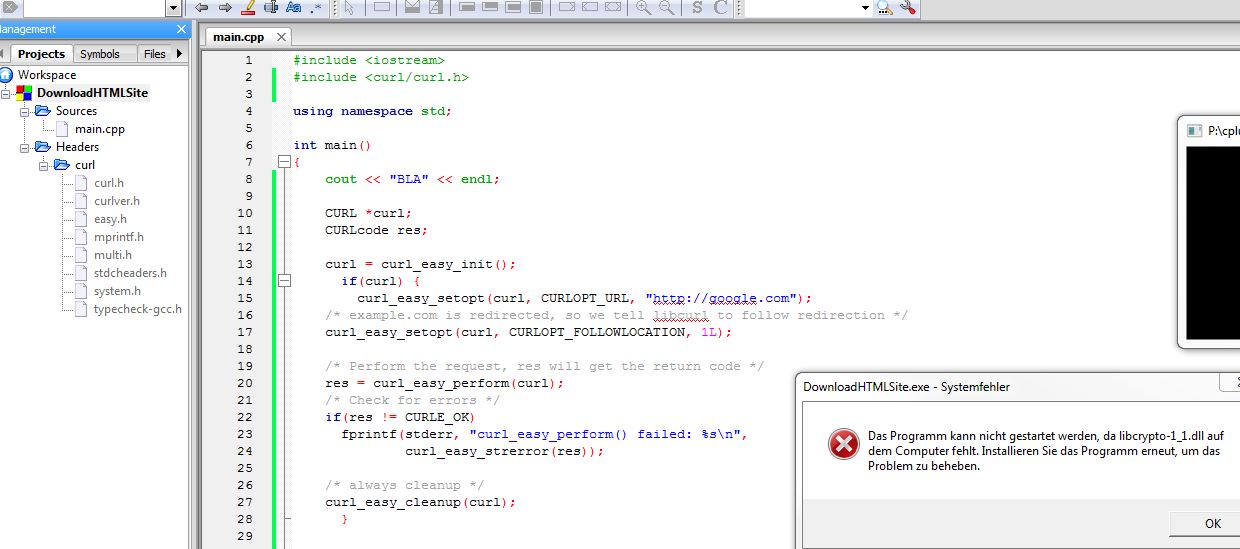

Folgendes habe ich jetzt getan um die LibCurl einzubinden:
Unter den Buildoptions des Projekts beim Linker die 2 libs aus dem
Downloadlink bekannt gemacht.
Die DLL Datei in den bin/debug Ordner geschmissen
Die Headerdateien im Projekt unter curl eingebunden und dann den
ExampleCode (siehe Screenshot) kompiliert.
Das Kompilieren funktioniert. Führe ich jedoch das Programm aus erhalte
ich folgenden Fehler im Screenshot.
Also ist auch dieser Downloadlink wieder nicht vollständig?
