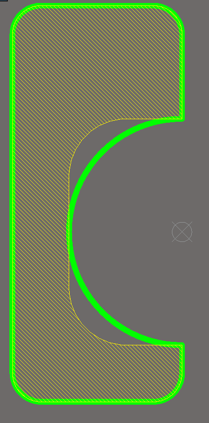

Im Altium kann man unter
Place -> 3D Body -> Extruded
ein 3D Body relativ frei und einfach zeichnen.
Nun möchte ich aus der grünen Kontur im Anhang ein 3D Body erstellen.
Das habe ich mit der Extruded 3D Body Funktion gemacht (gelbe Fläche).
Allerdings bekomme ich den Halbblogen vom Kreis (r=5mm) nicht hin.
Gibt es da eine Möglichkeit sowas zu zeichnen oder muss ich das mit
"richtigen" MCAD Programmen machen und dann als STEP importieren ?

Hallo
Drück beim zeichnen mal die Ö Taste da steht ein Shortcut für die
settings des Tools was du gerade aktiv hast.
Oder such mal unter Tools Convert da könnte auch was passendes sein.
Zumindest im PCB gibt es noch ein Feature was aus gezeichneten Elementen
3D Bodys erstellt auch mal in den Menüs nach Mansge 3D Bodys
