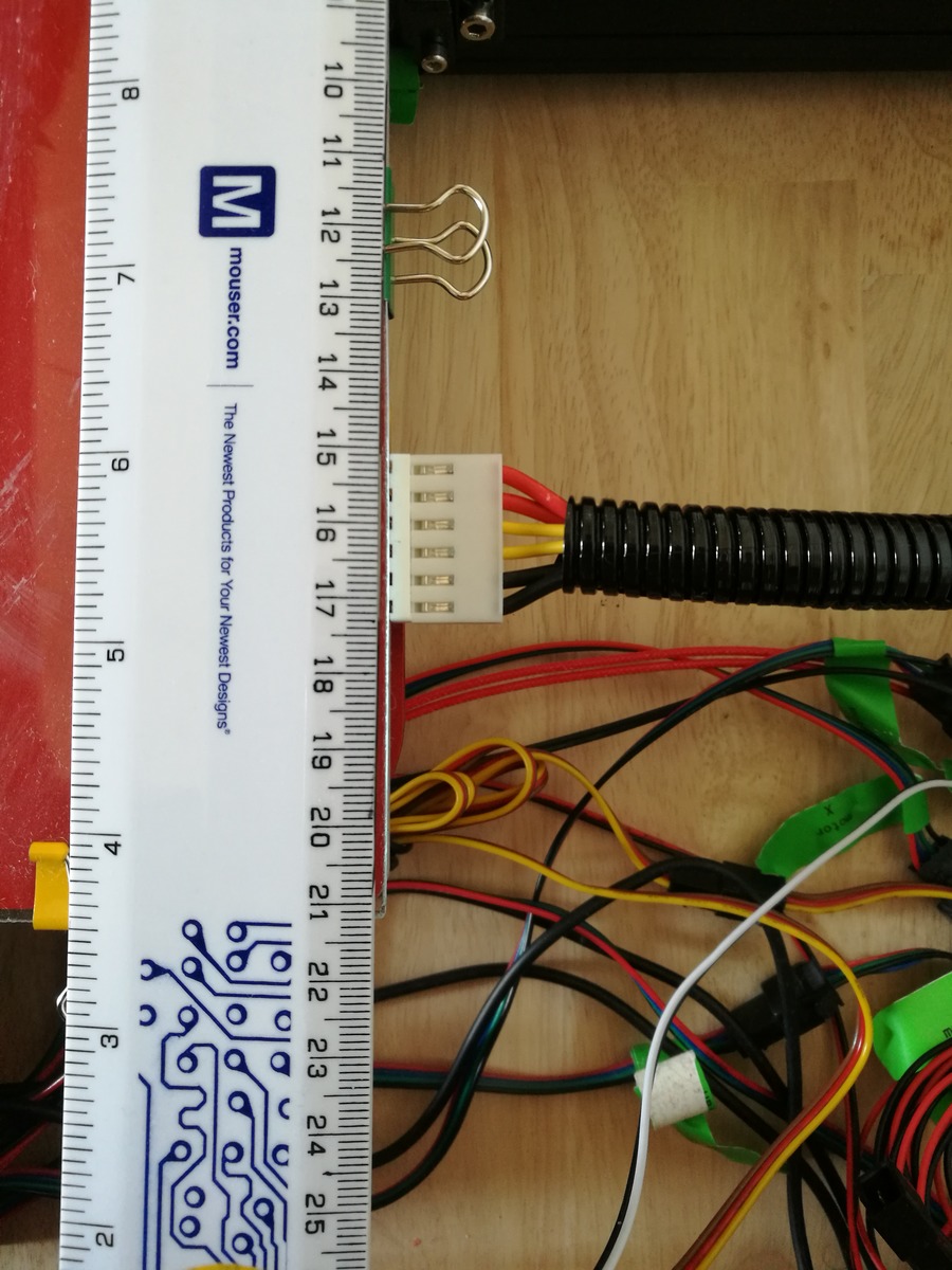

Was würde dann dieser Anschluss aushalten? (siehe Anhang) Die Stifte
sind bei dem auf jeden Fall kleiner als bei den sogennanten "XLR"
Dingen.
PS: Unter anderem das, was ich oben verlinkt habe, ist nur ein Beispiel,
damit es klarer wird, worum es geht. Für das Hotbed brauche ich
mindestens  4 pins, 6 pins wollte ich eventuell nehmen, um dadurch die
einzelne Pins zu entlasten.

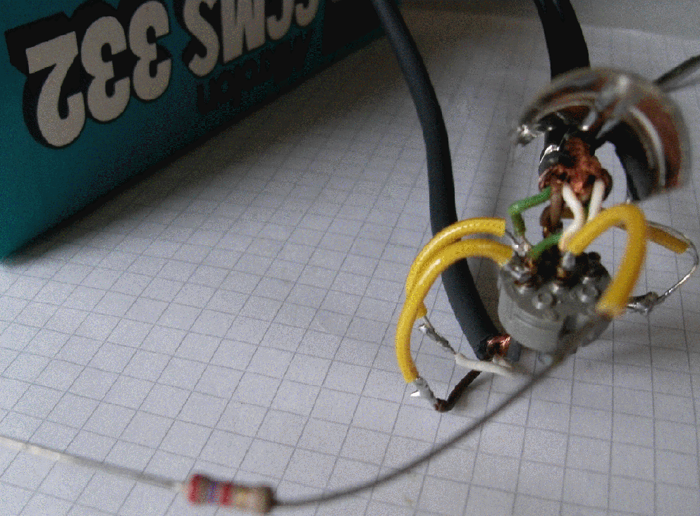

OT/es handelt sich um das Doppelmikrofon (Stereo)
GCMS 332 von Grundig mit 20 V Phantomspeisung. Etwas eigenartige
Spannung.
Habe zwischenzeitlich 'mal zwei 9V-Batterien in Reihe mit 2,7 kOhm
Widerstand angeschlossen. Es soll nicht mehr als ca. 1 mA ziehen.
Die Kanäle verkoppeln sich. Elko am Ende zum Mikrophon bringt schon
Besserung. Hatte gedacht, für jede Kapsel je einen Widerstand.
Unter 15V verzerrt es ganz dolle.
Da die Soundkarte bei Stellung Mikro nur mono hat, brauche ich so wie so
einen Line-Vorverstärker, dessen Versorgungsspannung soll mir dann auch
die Phantomspannung liefern.
Das war so die Thematik./OT

Bei dem GRUNDIG GCMS 332 scheint es sich erstaunlicherweise um ein
"echtes" Kondensator-Mikrofon zu handeln (kein Elektret). Wenn hier
eine Polarisationsspannung von nur 20V verwendet wird, dann ist dies
für ein Produkt aus dem Consumer-Bereich völlig in Ordnung.
https://farm4.staticflickr.com/3875/15132129990_e431dc423a_o.jpg
Hier liegt ein recht einfaches Schaltungsdesign vor. Man hat ganz
offensichtlich auf eine professionelle Phantom-Speisung (oder auch
eine Tonader-Speisung) verzichtet. Es macht keinen Sinn, das Mikrofon
in diese Richtung modifizieren zu wollen. Die Polarisationsspannung
muss halt über eine separate Leitung an die Kapsel herangeführt werden.

Hi @HGF,
trotz OT wollte mich unbedingt nochmal melden:
Ein großes Dankeschön für das Schaltbild. Jetzt wird einiges klarer.
Wunderte mich schon, wieso am Anfang der Strom relativ hoch ist, dann
absinkt auf ca. 0,5 mA pro Kapsel.
Das sind die eingebauten Elkos.
Bleibe also bei einem Vorwiderstand für beide Kapseln, blocke nur noch
einmal mit 47 uF ab. Dann nehme ich ein Netzteil mit 7824 und schalte 6
Dioden in Reihe, um ungefähr auf die 20V zu kommen. Der VV bekommt die
"vollen" 24 V.
Passt schon.

Der Kleintuchel ist effektiv der "DIN"-Stecker mit Schraubverriegelung,
da würde ich nicht mehr als vielleicht 3 A pro Kontakt durchleiten.
Für große Ströme ohne Berührsicherheit bieten sich Stecker wie Anderson
Powerpole (bei Conrad als "Batteriesteckverbinder" erhältlich) und Dinge
wie Mate-n-Lok an (alle sehr kostengünstig). Natürlich kann man auch
Hartings nehmen, aber bei 'nem 3D-Drucker ist der Nutzen fraglich.
Ventilstecker vertragen btw. so ~10 A pro Kontakt und sind ebenfalls
sehr billig (~3 € pro Steckverbindung).
Der verlinkte eBay-Stecker ("Mikrofonstecker") wird gern bei
Chinaspindeln benutzt - 650 V Spitze-Spitze, nicht vom Netz getrennt,
paar kW. Da kommt Freude auf!
