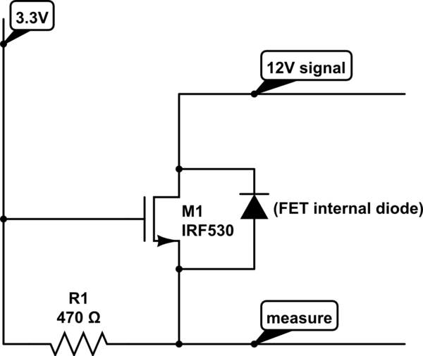

ich möchte die am OBD Port eines Autos befindliche K-Line Busleitung
sniffen/abhören. Dazu muss ich aber das mit
Batterie-/Lichtmaschinenspannung gepegelte Signal (zwischen 11,5V und
15V) auf TTL 5V runterbringen, ohne dabei Strom zu klauen, da sonst die
Verbindung zwischen dem Diagnosegerät und dem etwaigen Steuergerät
abbricht. Mir kommt da eine MOSFET-Schaltung in den Sinn, jedoch fehlt
mir die Erfahrung, wie ich diese Schaltung aufbauen sollte und welcher
MOSFET dafür geeignet ist.
mfg
Du kannst auch einen der üblichen LIN Transceiver nehmen. K-Line und LIN
sind bezüglich der Spannungspegel kompatibel.
Beispiel wäre der MCP2003B.
Vorteil: Du bekommst schon einiges an Schutzbeschaltung mitgeliefert.
fchk
(Firma: matzetronics)
Wenns dir nur ums Hören geht, reicht je nach Eingang der Folgeschaltung
auch ein Widerstand und die Klemmdioden. Auch eine einfache Si-Diode
sollte hier klappen, sofern du in der Folgeschaltung einen Pullup hast.
Strich der Diode an die K-Line.
Allerdings kannst du so mit einem OBD-II Port keine Verbindung
herstellen, der OBD Scanner muss das initialisieren. Lediglich
Fahrzeug-interner Traffic kann belauscht werden.
