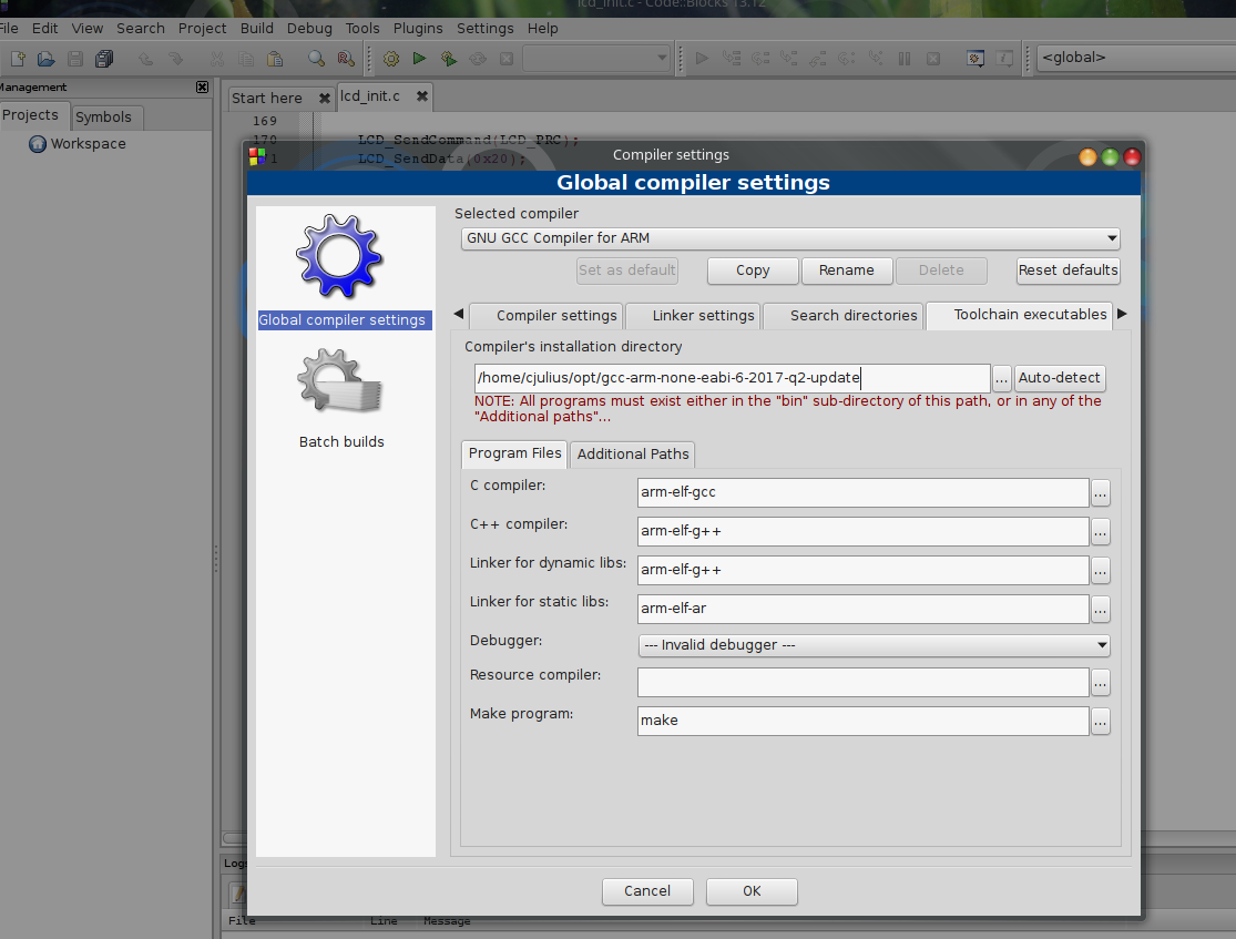

mein GCC ist im home/opt/gnu-blablab---update Verzeichnis. Rechte
stimmen auch, User Rechte. In /usr etc wollte ich lieber nichts
reinkopieren. Das einfachste der Welt sollte es sein CB zu zeigen wo der
liegt aber er weigert sich partout den Compiler im eingestellten
Verzeichnis zu finden mit Settings/Compiler/Toolchain executables.
Ist das ein Bug oder ein Feature? Sonst fliegt das CB auch wieder
runter, habe mich damit bald genug geärgert. Wenn die INstallation von
OCD ebenso schlimm wird..
Ist auch nur ein einziges color theme bei CB vorinstalliert wie ich sehe
und das sieht nicht grad prickelnd aus.
Gruss,
Christian
Ok, hat sich erledigt. Linux Mint nimmt ne uralte Version aus seinen
Repos, man muss erst die PPA von CB adden und von dort auf die 16.01
installieren. Und bei der klappt es auch direkt, die erkennt den sofort
selbst.... naja, fast, bei einem neuen projekt will der nen Eval Board
haben was ich aber nicht will.
Auch die Compiler Flags alles manuell aussuchen, keine
Voreinstellungen..... also ich glaube wir werden keine Freunde :-(
