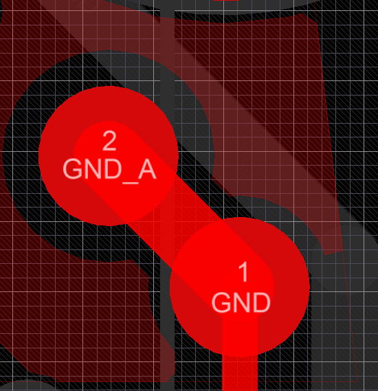

ich habe mit einem Net Tie GND und GND_A verbunden. Darüber gelegt ist
ein Polygon für GND_A. Dieses bekommt jedoch keine Verbindung mit dem
GND_A-Pad. Andere GND_A-Pads werden von diesen Polygon kontaktiert.
Müssen dazu noch Rules angepasst werden?

Hast du bei den Einstellungen des Polygons unter "Net Options"
eingestellt das der Polygon über alle Objekte des Netz gehen soll?
-> Pour Over All Same Net Objects

Die einfachste Lösung wäre das NetTie auf die andere Seite zu legen.
Aber ist natürlich nicht gerade schön.
Kurz zum Problem: Im Bild sieht man, dass das Polygon verbinden möchte
aber nicht kann (der Abstand Pad zum Polygon ist anders als beim zweiten
Pad daher wird die PolygonConnection Rule angewendet - einfach mal einen
grösseren Wert angeben, dann wird es deutlicher). Das Problem ist das
'Verbindungskreuz' der Track zwischen den Pads ist quasi 'NoNet' (siehe
Track in PCBLIB) und die Rules erlauben es nicht das Kreuz über den
'NoNet' Track zu legen.
Legt man das Bauteil auf die andere Seite ist der Verbindungs-Track auf
der Bottom Seite und das Polygon kann das Kreuz ins Pad legen.
Man könnte komplizierte Rules anlegen, aber mir ist noch keine
vernümpftige Lösung untergekommen.
Mein Ratschlag/Lösung -> mach die Pads vom NetTie nicht Multilayer
sondern nur Top, zwei lange überlappende  Rechtecke z.B. 0.5x2mm und
verschiebe mit Offset from Hole den elektrischen Hotspot nach aussen -
so weit, das die Clearance Rule das Kreuz nicht verhindert.
Ich hoffe das war verständlich
