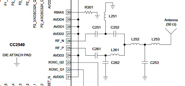

ich habe einen Standard Netzwerkanalysator mit S-Parameter Test Set. Der
ist natürlich zunächst mal nur für Unbalanced Messungen nutzbar, ich
habe natürlich auch "nur" ein SMA-Kalibrierset.
Nun stehe ich vor der Aufgabe einen aus diskreten Bauelementen (L&C)
aufgebauten Balun am Ausgang eines CC2540
(http://www.ti.com/lit/ds/symlink/cc2540.pdf) zu vermessen. Den
ungefähren Aufbau sieht man auch Beitragsbild (Quelle: CC2540
Datenblatt). Mein Problem ist nun also diesen Balun zu vermessen bzw.
anzupassen, damit das IC die im Datenblatt geforderte Impedanz von
110+j40 Ohm bezüglich RX_P und RX_N sieht (Forward Reflection / S11
messen). Außerdem interessiert mit natürlich die Einfügedämpfung
(Forward Transmission / S21)
Um mit meinem Netzwerkanalysator eine Balanced DUT vermessen zu können
brauche ich einen Balun. Auch das dürfte weniger ein Problem sein, bei
Minicircuits gibt es die ja. Nun stellt sich nur die Frage wie man dann
Kalibriert. Wie kann ich den Balun rauskalibrieren (S11/S21)?

zwei Baluns back to back für s21 und ein eigenes cal kit für die
symmterische seite? Wenigstens für Kurzwelle mach ich das so  -aber aber
bei BT Frequenzen ???
#5155090
Ja, mit 2 Balunen antiseriell kannst du S21 messen und die Balune
theoretisch rausrechnen, wenn du annimmst, dass beide gleich sind.
Open und Short könntest du kalibrieren, indem du die Balunports mal
offen lässt und dann kurzschliesst. Wird halt keine Präzisionsmessung
so.

Bist Du sicher, dass dein VNA mit seinen beiden Ports
nicht doch einen Differenzport messen kann? Mein ZVB8
kann das z.B. Dann könnte man zumindest die Anpassung
von einem 50Ohm-Abschluss zu den Chipeingängen
komfortabel messen.
