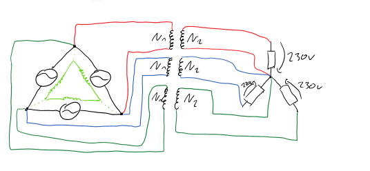

ich muss eine Aufgabe für meine Elektrotechnik Klausur (im Maschinenbau)
verstehen und wollte hier mal um Hilfe fragen.
Also gegeben sein ein Idealisierter Drehstromtransformator
Primär: Dreickschaltung
Sekudär: Sternschaltung
N1 = 4500 Windungen
N2 = 100 Windungen
Spannung Sekundär: 230V
Stern wird symmetrisch mit  R = 100 Ohm belastet
Gesucht:
1. Übersetzungsverhältnis u
2. Skizzierte vollständige Schaltung inkl. Spannungsquellen
3. 1 phasiges Ersatzschaltbild
Kann ich das Übersetzungsverhältnis einfach mit u=N1/N2 berechnen oder
muss ich u=N1/N2*(3^1/2) verwenden?
Wie sieht das vollständige und das Ersatzschaltbild aus?
Ich habe mal meinen Ansatz als Bild angehängt.
Fragen dazu:
Werden den Spannungsquellen im Dreieck als Spule (hellgrün) oder
Wechselspannugnsquelle (schwarz) gezeichent?
Muss ich wirklich 3 einzelne Trafos zeichnen?
Ist die Schaltung überhaupt richtig angeschlossen?
