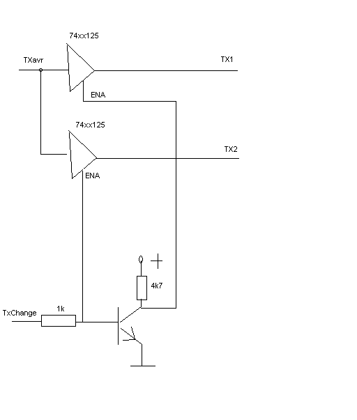

ich möchte den einen uart des tiny2313 für 2 unterschiedliche Geräte
nutzen.
Gibt es eine bessere Idee als die RX und TX Leitung über 2 Transistoren
umzuschalten zwischen den beiden  Geräten?
Mir ist klar, dass nicht gleichzeitig kommuniziert werden kann, wohl
aber nacheinander.
Vielen Dank schonmal
Toby
Gast #330325
Man könnte auch 74xx125 und/oder 74xx126 benutzen. Das sind 4
Tristate-Treiber in einem Gehäuse mit einzelnen Enable-Eingängen.
Du willst ja keine Analogsignale umschalten...
Gast #330326
In die Leitungen hinter den Treibern (zum MAX232 o.ä) sollte man
vielleicht noch Pull-ups schalten, damit die Eingänge im hochohmigen
Zustand des Treibers ein eindeutiges Potential haben.
