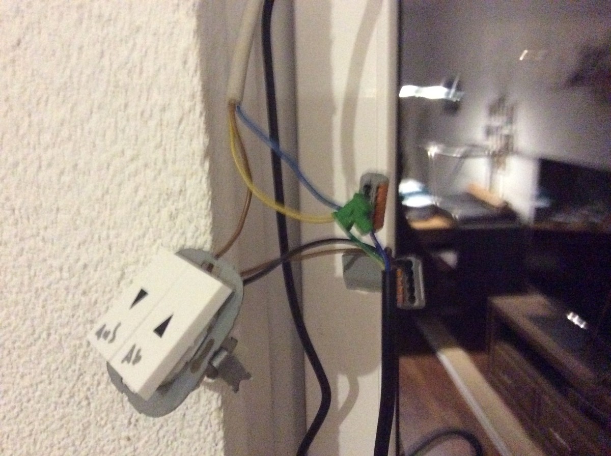

Ich bin echt am verzweifeln, hab einen Jarolift TDEP10/13 und versuche
die Endpunkte einzustellen.
Bisher ohne Erfolg. Hin und Her, es klappt nicht.
Bin inzwischen total durcheinander.
Meinen Schalter seht ihr im Bild.
Der Rollo fährt nach dem einstellen hoch oder runter aber immer über den
Punkt der eigentlich eingestellt sein sollte.
Kann mir bitte bitte jemand nochmal den genauen Ablauf der
Programmierung schreiben bzw. Mir sagen was ich falsch mache?
Ablauf:
Ausgangszustand: Braun und Schwarz auf 230V
Schalter in Abwärts stellen Rollo läuft los dabei Rote taste gedrückt.
bis unten Endeinstellung justieren.
Dann beide 230V und Rote Taste 3sek drücken.
Danach Aufwärtsrichtung, Rollo zuckt kurz.
Rote Taste drücken bis oben endstellung und justieren.
Beide 230V und Rote Taste nochmal 3sec drücken.
Taster Abwärts, kurbelt los und hält nicht an.
Was läuft das schief?
Danke für Tipps
Viele Grüße
CH

Hi
Kannst Du damit überhaupt beide Fahrtrichtungen gleichzeitig wählen?
Ist Das ein Serien-Taster, oder ein Rollo-Taster (Letzterer ist
mechanisch und elektrisch verriegelt)?
Deine Vorgehensweise erschließt sich mir nicht ganz, ggf. hast Du auch
nur ein/zwei Zwischenschritte übersprungen, Die Dir, durch die
dutzendfache Ausführung heute so nicht mehr bewusst sind, Du Diese aber
eben machst.
Wo ist der rote Knopf?
Könnte mir ungefähr folgenden Ablauf vorstellen:
- beide Taster werden gedrückt und für >3 Sekunden gehalten
- Rollo zuckt und signalisiert 'Programm Lernfahrt'
- Es kann mit beiden Tasten die Position angefahren werden
- durch Drücken des 'roten Knopf' wird die untere Endposition
gespeichert
- der Rollo zuckt als Signal für 'Position gespeichert'
- ein Verfahren ist mit beiden Tastern in beide Richtungen möglich,
endet aber bereits an der unteren Endposition
- beim nächsten Druck auf den roten Knopf wird die obere Endposition
gespeichert
- Ein kurzer Ruck signalisiert 'Lernfahrt beendet'
Auch möglich, daß beide Taster zum Festlegen der Endpositionen betätigt
werden müssen oder gedrückt gehalten werden müssen.
Hast Du einen Link auf eine Anleitung?

also eigentlich fährst du das rollo einfach in die entsprechende
richtung. wenn der endpunkt zu früh kommt und das rollo nicht weiter
fährt hälst du den roten knopf gedrückt bis das ende erreicht ist. das
gleiche dann für die andere richtung.
