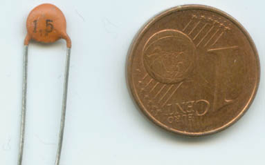

Ich benötige für eine Ozilatorschaltung einen 1500pF Kondesator (bzw
1,5nF)
Hab folgenden in meiner "Sammlung" gefunden, bin aber nicht sicher ob
jezt die Beschriftung 1.5 für nF oder eher für pF steht.
Habe mal ein Bildchen angehängt, vieleicht kennt jemand ja den Typ des
Kondensators udn kann mit der Beschriftung was anfangen.
Danke schonmal im vorraus.

von Paul Baumann (Gast)
@läubi
Das müßten 1,5p sein. Bei nF würde 1,5n drauf stehen.
MfG Paul

von Kai R. (kairiek)
Also ich würde auch sagen, dass das 1,5pF sind.
Nachtrag @ Paul: Soweit ich weis steht bei 1,5nF dann 152 drauf...
von Michael Nagler (Gast)
Hallo Läubi,
ich tippe eher auf 1,5nF. Ein Keramikkondensator mit 1,5pF ist so
unglaublich klein, dass man auf diese Kapazität schon mit ein paar
kurzen, parallelen Leiterbahnen kommt. Bau das Ding doch einfach in die
Oszillatorschaltung ein und schau, was "hinten" herauskommt!

von Der T. (Gast)
bei 1,5nF könnte aber auch 1n5 draufstehen  ;)
Der abgebildete Kondi ist zu 99,999% ein 1,5pF.
Gruß,
Techniker
von Mario R. (mario001) Benutzerseite
ja, kann mich nur anschließen, das ist mit Sicherheit ein
1,5pF-Kondensator. 1,5nF wäre auf jeden Fall größer (und außerdem
anders gekennzeichnet).
Grüße, Mario

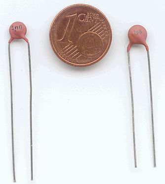

von Gerd (gaaanz ein Anderer) (Gast)
An der Größe lässt sich das nicht ausmachen, da hilft nur ausmessen
siehe Bild: links 1 nF, rechts 1.8 pF
Grüße, Gerd
von ,.,. (Gast)
da war ich etwas voreilig ... nun fallen mir auch 100nF als keramik ein
... schäm und schweig
Oh ...
Ok ich nehm das mit der Größe zurück. Das mit der Beschriftung gilt
aber immer noch :-)
Kurzer Zwischenstand zum Publikumsjoker ;-)
1.5pF: 4 Stimmen
1,5nF: 1 Stimme
