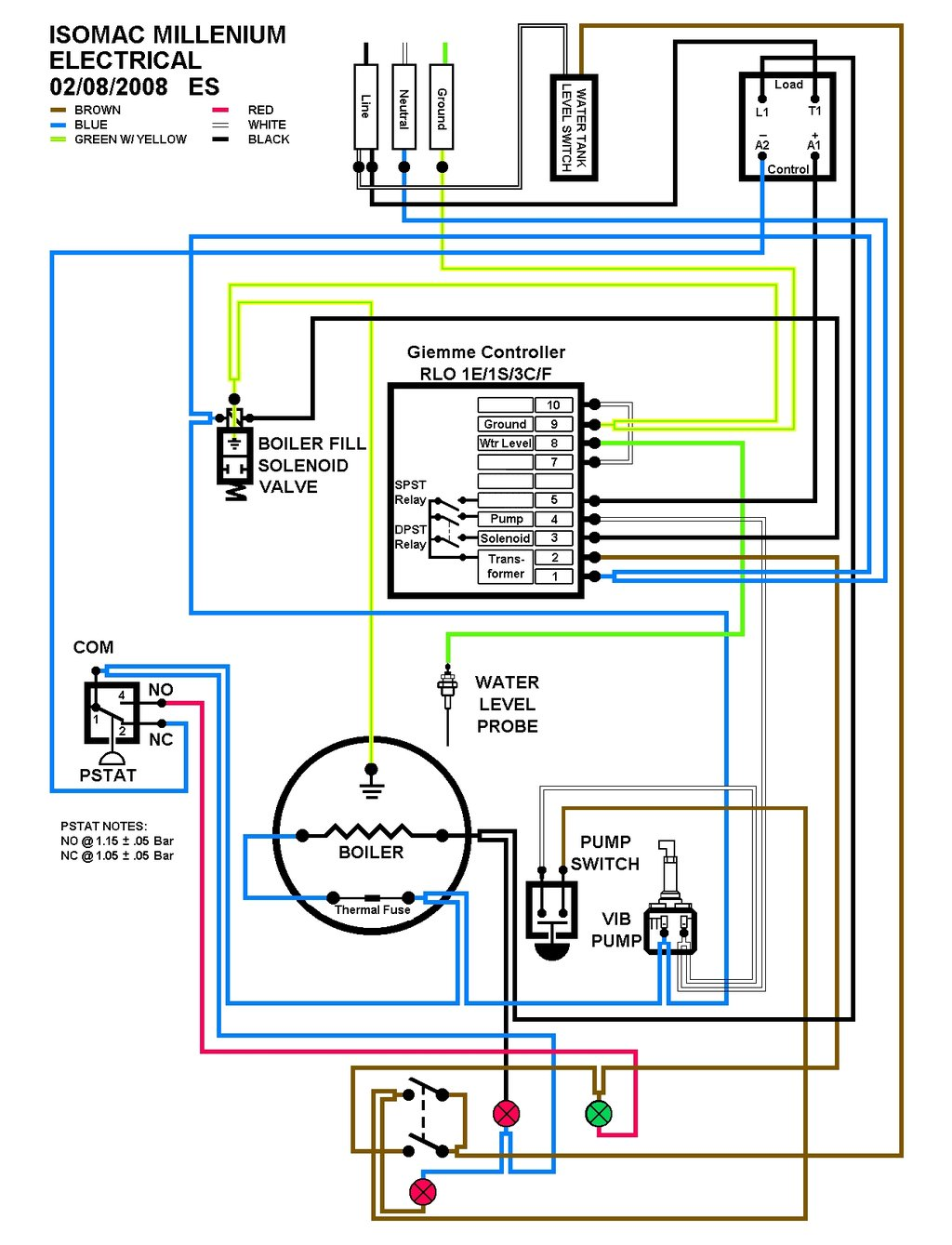

Moin zusammen,
ich habe vor einigen Tagen meine Kaffeemaschine zerlegt um sie zu
entkalken und beim Zusammenbauen leider einen Verdrahtungsfehler
gemacht. Sehr ärgerlich, da seit dem jedes Mal beim Anschalten der FI
rausfliegt.

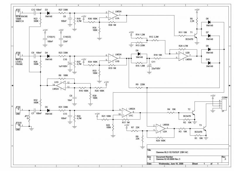

Ich befürchte ich hatte kurzzeitig den Wasserstandssensor an dem Ausgang
für die Heizung.
Ich hatte gehofft ich schaue mir die Platine an und sehe ein verkokeltes
Bauteil, dass ich einfach tauschen kann. War leider nicht so. Optisch
kein Defekt erkennbar. Daraufhin habe ich auf gut Glück folgendes
gemacht:
LM324 getauscht. -> funktionierte etwa 5 Sekunden, die Pumpe sprang kurz
an und dann FI.
Kontaktkabel zwischen den beiden Platinen weggelötet und nur 1 & 2
angelötet (GND & 12V)
An den OPVs lagen normal die 12V an. Die Ausgänge wirkten auch normal.
Dann habe ich den BC547 T1 ausgelötet, da ich meiner Meinung nach diesen
Eingang nicht verwende und ihn an Stelle T3 gelötet. -> Keine Änderung

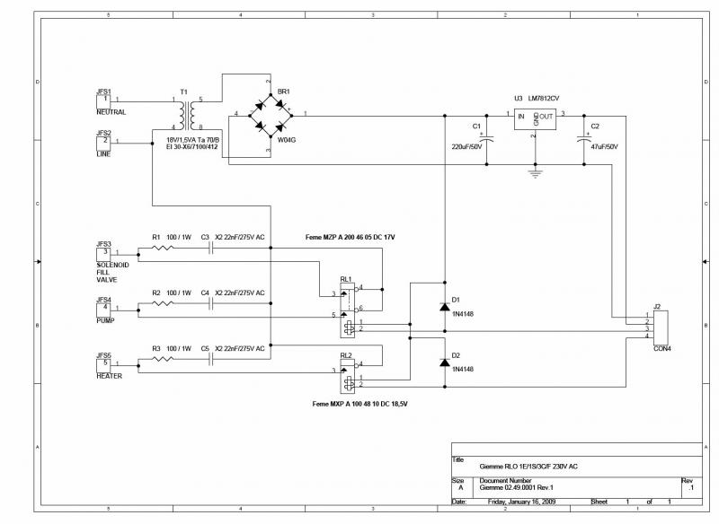

Dann hatte ich die Dioden vor den Relais im Verdacht, da sie in beide
RIchtungen durchlässig waren und habe mit die beiden Dioden D& & D7 aus
dem Kreis hinter T1 ausgelötet. Ausgelötet war die eine Diode zumindest
ganz normal, daher befürchte ich, dass ich den Effekt der Spule im
Relais gemessen habe.
Ich habe leider keine Idee woran es liegen könnte und hoffe auf eure
Unterstützung. Die doofe Elektronikbox kostet 100€ und ich denke es
liegt an einem Bauteil im Cent Bereich, daher würde ich Luftsprünge
machen wenn ich die Maschine wieder zum laufen bekommen würde.
#5161317
Hi
Wenn es den FI wirft - hast Du einen Fehlerstrom, also Strom, Der nicht
von L nach N fließt.
Egal, was Du zerschossen hast, den FI sollte Das nicht berühren.
Deshalb tippe ich eher auf eine fehlende Abstand-Hülse, daß ein
Schraubenkopf o.Ä. mit im Spiel ist.
MfG
#5161322
wenn ein Fehlerstromschutzschalter auslöst, ist ein Isolationsfehler zu
vermuten, der wahrscheinlich nichts mit der Steuerung ansonsten zu tun
hat.
Das Gerät kann sozusagen "Flöhe und Läuse" gleichzeitig haben.
Du gehst davon aus, dass Deine Demontage nicht korrekt war. In
Wirklichkeit ist etwas an der Isolierung defekt (geworden).
Das kann unabhängig von der Demontage auftreten. Vielleicht ist nur
Wasser an eine Stelle eingetreten, wo es nicht sein sollte.
ciao
gustav
#5161328
Mit dem Entkalken den Boiler zerstört? Mit was hast du entkalkt? Und
warum nimmt man die Maschine dazu auseinander? Häng mal den Boiler ab,
und schau mal. evtl kann man auch mit einem Multimeter zwischen Heizung
und Gehäuse einen Fehler messen. Normalerweise benutzt man aber dazu ein
Iso.Messgerät.
