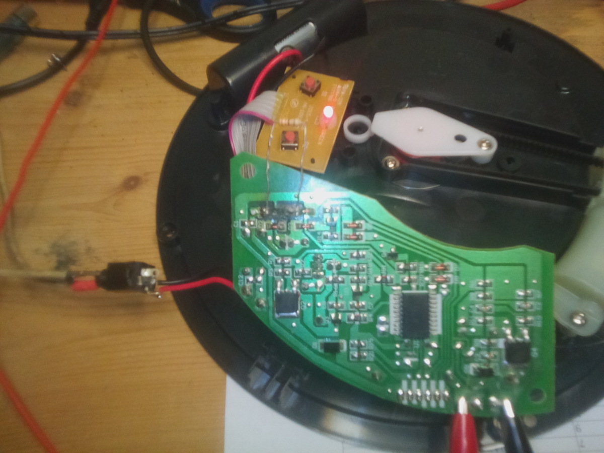

leider ist es einem Familienmitglied gelungen, ein falsches Netzteil
anzuschließen. Das hat den Widerstand(?) links oben abgefackelt. Mit 330
Ohm lädt es wieder, ich wäre aber beruhigt, den genauen Wert zu kennen.
Kennt den jemand?
Gruß,
Falk
Update: Sind 470 Ohm.
Das Ding ist übrigens super-primitiv:
Timer für die Laufzeiten 10/20 Minuten, Laderegler. Der Akku ist
austauschbar LiIon 16550(?).
