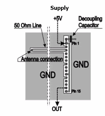

Ich hab so ein bissl Probleme das mit den 50 Ohm und der Antenne zu
verstehen. Im Datenblatt steht was von 50 Ohm Impedanz für die Antenne.
Habe also einen einfachen 50 Ohm Widerstand davorgehangen. Ist das so
gemeint? Die Schaltung hab ich aufgebaut, aber es kam noch keinen
Datentransfer zu stande.
#330888
Das mit der 50Ohm-Line ist so gemeint, dass die Leiterbahnbreite und
Abstände zur Massefläche so gewählt werden, dass dabei ein
Wellenwiderstand von 50Ohm dabei herauskommt. Oder ein Koaxkabel mit
50Ohm-Wellenwiderstand nehmen, z.B. RG174. Ein 50Ohm-Serienwiderstand
ist auf jedenfall falsch. Die Antenne muss 50Ohm-Fußpunktwiderstand
haben, ein Stab mit einer Länge von ca. 18cm ist da passend.
