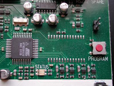

chip fehlt :(
Gast #27269
bei mir isser drauf, auch im Handbuch angepriesen und beschrieben wie er
mit dem Target verbunden werden soll.
Es handelt sich dabei aber nur um ein Goodie, zur Funktion des STK500
isser gottseidank nicht erforderlich.
Isser bei dir auch im Handuch als Feature beschrieben? Wenn ja, hast du
wohl weniger bekommen als du bezahlt hast, sollte also umgetauscht
werden können.
-uwe
Gast #27270
bei mit ist er zwar auch auf allen drauf, wird aber von ATMEL
mittlerweile nicht mehr als 5V Typ hergestellt. Im Flyer wird er im
Gegensatz zum Handbuch auch nicht mehr erwähnt. Dann solltest du aber
mit deinem STK500 zumindest einen zusätzlichen Beipackzettel erhalten
haben.
Gast #27271
Folgenden Text habe ich heute von Atmel erhalten und ich möchte Euch den
nicht vorenthalten anbei das angehängte File von dem die Rede ist.
___________________
Sehr geehrter Herr Beierlein,   der für das STK500 vorgesehene 2Mbit
DataFlash-Baustein ( SPI, 5V) wurde in der Zwischezeit mehrfach einem
Shrink unterzogen und kann deshalb nicht mehr als 5V, sondern nur noch
als 2.7V Baustein angeboten werden. Da das STK500  aber nur den Einsatz
der 5V Variante vorsieht, werden alle neueren STK500 ohne diesen
Speicher ausgeliefert.   Auf dem STK500 gibt es einen SPI Connector für
den Anschluß externer SPI Bausteine. Hier kann eine Zusatzplatine
angeschlossen werden, auf der das 2.7V DataFlash über einen Levelshifter
angesteuert wird. Eine Applikationsnote für den  Einsatz der 2.7V
DataFlash in 5V Applikationen finden Sie als Anhang. Muster des 2.7V
DataFlash kann ich Ihnen auf Wunsch gerne bestellen.   Ich hoffe, dass
ich Ihnen hiermit weiterhelfen konnte und stehe für weitere Fragen, das
DataFlash betreffend, gerne jederzeit zur Verfügung.
Gast #27272
Bei meinen STK500 fehlt auch der AT45D021. Ich beim Händler nachgefragt
-> Händler bei Atmel nachgefragt und wohl folgende Antwort erhalten:
AT45D021 wird nicht mehr hergestellt und deshalb auch nicht mehr auf dem
STK500 bestückt.
MfG  Olaf
