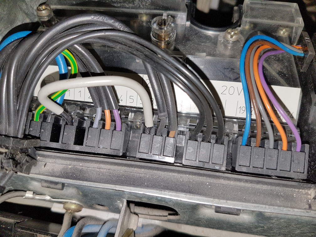

ich habe mir einen Netatmo für meine zwanzigjährige Vaillant VC 166 EU
gegönnt. Scheint korrekt angeschlossen zu sein, aber die Heizung will
nicht einschalten. Hat jemand Erfahrung damit?
Habe den Netatmo auf 3+4 und L und N angeschlossen. Die zuvor dort
eingesteckten 3 Drähte an 3-5 habe ich entfernt (mein Hausverkäufer
meinte per WhatsApp, das wären die Drähte für den witterungsgeführten
Regler gewesen - den bräuchte ich beim Netatmo ja nicht mehr).
Wenn ich die Sicherung der Heizung einschalte, dann blinkt das
Netatmo-Heizungsrelais 2 Sekunden schnell, dann bleibt es 3-4 Sekunden
dunkel und dann blinkt es in einem langsameren Rhythmus dauernd vor sich

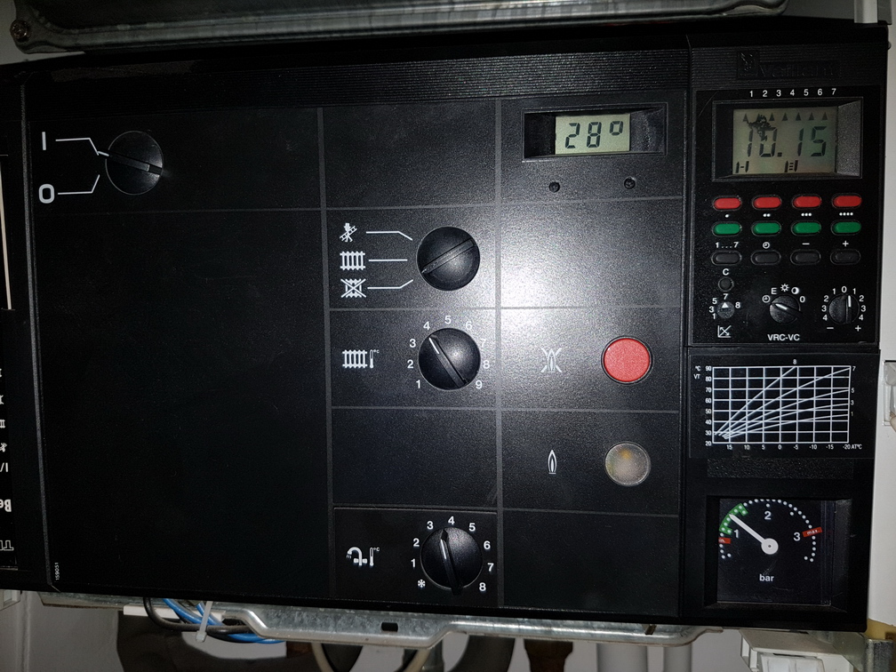

hin. Die Vaillant VC 166 EU meldet gleich nach dem Start den Status S
30, was ja laut Bedienungsanleitung bedeutet "Raumthermostat blockiert
Heizbetrieb".
Außer dass das Relais kurz "klack" macht, macht es keinen Unterschied ob
ich den Schalter am Relais betätige oder nicht.
Kann es sein, dass die belegten Klemmen 33+34 (Fußbodenheizung, habe ich
nicht, bei mir vermutlich also überbrückt) oder 19+20 (Außenfühler) oder
22-24 (Fernbedienung, habe ich nicht, trotzdem gehen da Drähte ab
Probleme machen?
7-9 muss ja für die Warmwassererzeugung mit VRC-VC unangetastet
bleiben...muss ich vielleicht den Außentemperaturfühler ausstecken?
Am VRC-VC ist Dauerheizung eingestellt (Sonnenzeichen) und alle Regler
sind voll aufgedreht, also voller Heizbetrieb eigentlich.
Nach ner halben Stunde oder so ändert sich das Bild: Das Dauerblinken
hört auf und das Relais schaltet korrekt aus oder ein wenn man die
Temperatur des Funkbedienteils des Netatmos höher oder tiefer stellt.
Das scheint gut zu klappen, aber die Heizung schaltet nicht ein und
zeigt weiterhin "Raumthermostat blockiert Heizbetrieb", egal ob das
Relais ein oder aus ist.

PS: Foto vom Stand vor Einbau netatmo, Klemmen 3+4+5 habe ich entfernt
und dann den Netatmo wie beschrieben angeschlossen.
