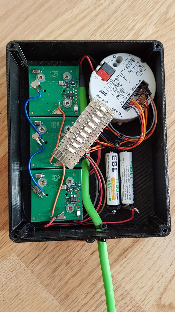

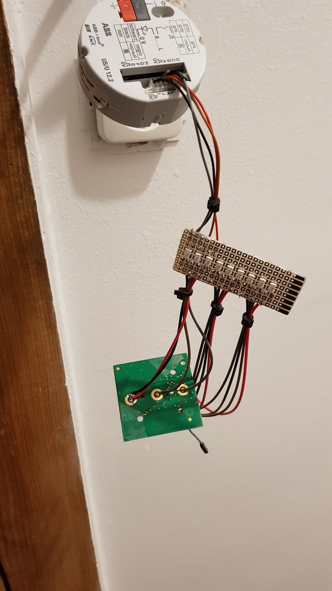

Hallo!
Als Dipl.-Ing. Elektrotechnik mit erschreckend wenig Ahnung von Hardware
;-) bitte ich um Eure Mithilfe:
Ich habe ein KNX-Hausautomationssystem und drei derzeit nicht
eingebundene Somfy-Rolladenmotoren. Diese Motoren werden proprietär über
Funk gesteuert und sind deshalb nicht so ohne Weiteres einzubinden. Ich
habe mir daher günstig drei Somfy-Fernsteuerungen gekauft und möchte mir
mit diesen ein "Somfy-KNX-Interface" bauen. Die drei kleinen
Steuerplatinen in ein Gehäuse, zwei AAA-Zellen statt der Knopfzellen und
9 KNX-Schaltaktoren, um die je drei Tasten pro Fernbedienung über den
Bus zu bedienen, fertig...
Als Schaltaktor hätte ich eine Unterputz Universalschnittstelle ABB US/U
12.2 (http://new.abb.com/products/ABB2CDG110065R0011) zur Verfügung.
Allerdings kann diese Schnittstelle an den Ausgängen nicht potentialfrei
schalten sondern nur mit integriertem Vorwiderstand LEDs treiben. Und
hier die Frage/Herausforderung: Wie kann ich diese Ausgänge nutzen, um
an den Fernbedienungen Tastendrücke zu imitieren? Kann ich eventuell
über Transistoren die LED-Treiberspannung zum Schalten/Tasten nutzen?
Jemand eine andere Idee?
Vielen Dank in die Runde
Keith

Gast #5169138
Da Dein ABB-Aktor die Vorwiderstände schon eingebaut hat und den Strom
auf 2 mA begrenzt, ist das ein Kriterium, der Standard-0815-Optokoppler
will 10-20 mA. Es gibt aber Optokoppler, die mit einen If von bis unter
1 mA zurechtkommen.
Schau Dir mal
http://de.rs-online.com/web/c/displays-und-optoelektronik/optokoppler-fotodetektor-und-lichtschranken/optokoppler/
oder
http://www.mouser.de/Semiconductors/Integrated-Circuits-ICs/Optocouplers-Photocouplers/_/N-abedt/
an, da kannst Du die Parameter einstellen (If oder Eingangsstrom),
Ausgang des OK sollte Transistor sein (nicht IC oder MOSFET).

Gast #5169194
"I(F) von 50mA" ... das sind die absolute MAXIMUM ratings ...
Schau Dir mal bei Mouser den FODM8801C an, der hat im Datenblatt auf S.
3 "Recommended Operating Conditions"
http://www.mouser.com/ds/2/308/FODM8801C-1120120.pdf der würde mir rein
von den Daten her gefallen. Der Buchstabe A B C sagt etwas über die
Verstärkung aus, siehe Datenblatt.
P.S: Ich sehe gerade, den gibt es auch bei RS-Online wesentlich
preiswerter und bei niedrigeren Versandkosten.
