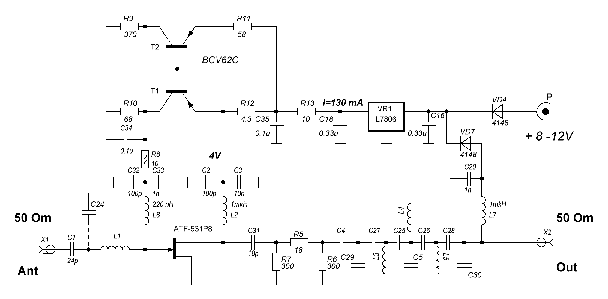

Liebes Forum,
ich schaue mir zur Zeit verschiedene LNA Schaltungen für 2m an und bin
jetzt auf eine Seite [1] gestoßen, die einen LNA mit besonders guter
Noise Figure vorstellt. Ich möchte das zwar nicht unbedingt nachbauen,
allerdings würde mich die genaue Funktionsweise der aktiven
Arbeitspunkteinstellung interessieren.
Das Konstrukt mit dem matched Transistorenpaar erinnert mich entfernt an
einen Stromspiegel, allerdings ist mir nicht klar, wie die verschiedenen
Kollektor- und Emitterwiderstände dimensioniert sind und wie das zu
einem konstanten Drainstrom / Arbeitspunkt führt.
Über eine Erklärung würde ich mich freuen,
Viele Grüße
[1] http://vhfdesign.com/en/lna/lna-eme-atf-531p8-series.html
im Prinzip handelt es sich um eine Stromquelle, welche in den R10
arbeitet. Der Strom wird mit Hilfe des Spannungsabfalls über R12
nachgeregelt, um den Arbeitspunkt mit 4 Volt am Drain zu gewährleisten.
Dies bewirkt eine deutliche Isolierung vom Rauschen des
Spannungsreglers.

Das ergibt Sinn. Allerdings verstehe ich nicht, wieso man für die
Einstellung der Stromquelle dann T2 in dieser
"Transistordioden"-Konfiguration verwendet. Hat es außerdem einen
speziellen Grund, dass hier ein PNP Paar zum Einsatz kommt?

Klar - npn gehen ja dort nicht, denn schließlich ergibt sich die
Stabilisierung dadurch, daß der Emitter dort die durch den Strom
erzeugten Spannungsabfall auf der Plusleitung "erfühlt", und damit
evtl'en Stromänderung (durch Temperatur) über die Gegenkopplung auf das
Gate entgegenwirkt.

Das wäre dann ähnlich wie in dieser Schaltung [1]. Da wird allerdings
nur ein Transistor gebraucht. Kann da vielleicht noch jemand den
Unterschied / Sinn des Zweiten Transistors erklären?
Genau diese Schaltung meinte ich ...
Diese Eintransistorvariante hat den "Nachteil", daß durch die
Temperaturabhängigkeit von Ube der Strom nicht ganz so stabil ist wie
bei der Stromspiegelschaltung (beim Stromspiegel "kürzen" sich die
Ube-Schwankungen ja weitgehenst raus, was ja in jedem IC heutzutage
ausgenutzt wird).
