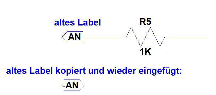

ich wollte seit Langem mal wieder eine Schaltung simulieren.
Benötige dazu ein paar "Label Net" als Input und Output.
Habe die eingefügt, kann sie aber nicht rotieren, so dass ich entweder
von rechts oder links die Leitung anschließen kann.
Habe dann eine ältere Schaltung geöffnet, in der ich damals die Labels
rotiert habe. (siehe Bild)
Kopiere ich nun ein solches Label und füge es wieder ein, so dreht es
sich in eine bestimmte Richtung und lässt sich nicht mehr rotieren.
Ist das ein Bug oder so gewollt? Oder gibt es einen Trick, um die Labels
doch drehen zu können?
Ich hatte nie etwas auszusetzen und bin eigentlich ein großer Fan von
LTSpice, aber das macht mich wirklich wahnsinnig.
Roland
Gast #5169930
Ups, nehme wieder alles zurück!
Anscheinend wurde jetzt eine Autorotation-Funktion eingefügt.
Wenn ich stur eine Leitung durch das Label hindurch ziehe und anbinde,
dreht sich das Label von selbst. War in der alten Version noch nicht so.
Kann das wer bestätigen, oder habe ich Gedächtnisschwund?
Roland
#5169977
Meiner Meinung nach war das schon immer so wie es ist. Mna kann es zwar
drehen, aber es schnappt automatisch in die "vorgesehene" Richtung, wenn
man es an ein Leitungsende setzt.
Man kann noch zwischen input- und output-Symbol wählen.
