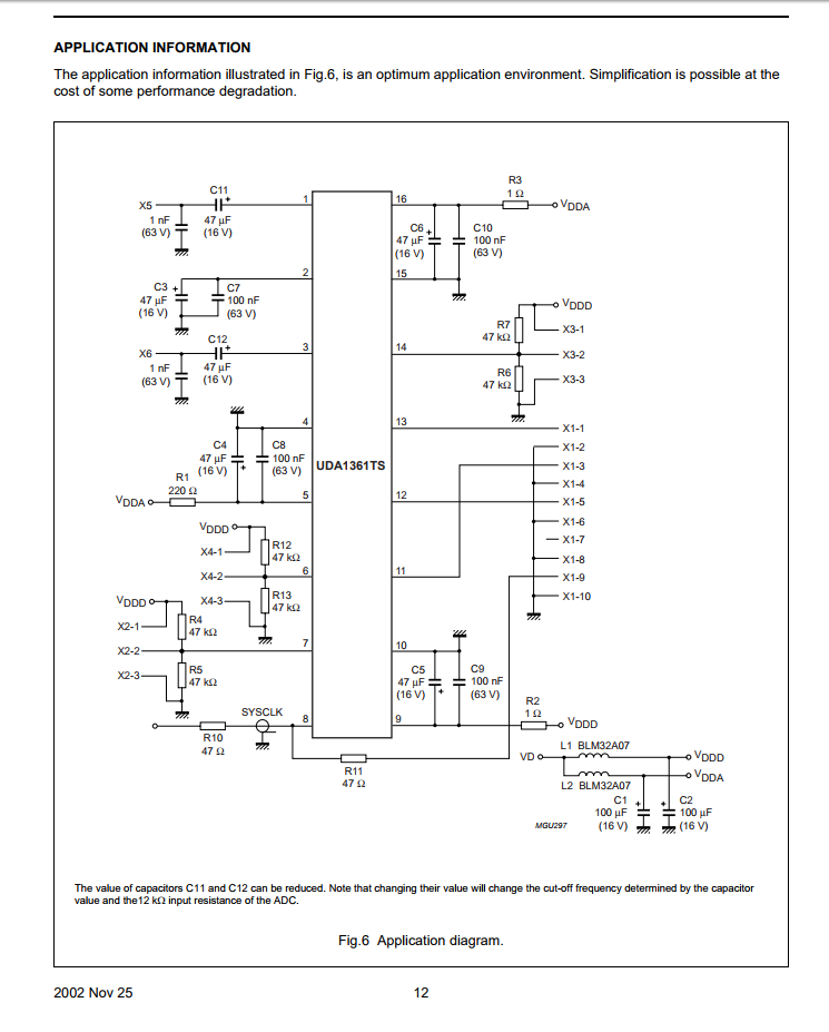

ich habe eine Frage zum Datasheet des UDA1361TS von NXP. Vermutlich ist
es eine sehr allgemeine Frage: Was bedeuten auf Seite 12 im Application
Diagram die Bezeichnungen X*-* an den Ausgängen/Eingängen der Schaltung?
Und warum sind manche davon nirgends angeschlossen?

GinTonic schrieb:
> Ok, also da das Ding auf ne Platine soll, ignoriere ich das einfach.
Bei X1 empfiehlt der Hersteller, immer abwechselnd Signale und Gnd
laufen zu lassen - nur du kennst deine Platine und weißt, wie groß das
Übersprechen ist, wenn du die Empfehlung ignorierst.
> laufen zu lassen
Da sind Takt und Daten auf dem Stecker, daher dürfte weniger das
Übersprechen als eine brauchbare Impedanz auf dem möglicherweise
angeschlossenen Flachbandkabel der Grund zu sein.
Es ist wohl der Plan eines Demoboards.
Gast #5170344
Kann alles Mögliche sein, von einer Flexleiterplatte bis zu
Flachbandkabeln. Wenn es ein Demoboard ist, tippe ich auf normale 2.54mm
Pinheader und Flachband. Ansonsten ist der Verwender frei bei seiner
Wahl.
