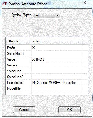

Nur wenn ich das Symbol dann anschließend unter
LTC/LTSpiceIV/lib/sym/EigeneModelle/.. abspeichere und danach in LTSpice
eine neue Schematic erzeuge und mein Modell einfügen möchte zeigt er mir
wieder das alte Symbol mit dem standardmäßigen gelben Kasten an.
Gibt es eine Möglichkeit das neue Symbol auch gleich beim Einfügen
meines neuen Modells in die Schematic zu laden? Wie verbinde ich das
neue Symbol mit dem neuen Subcircuit?
Danke schonmal im voraus!
Grüße - die Eule
#5172552
Hallo Kevin,
du könntest ja einfach das nmos-Symbol im Symbol-Editor bearbeiten -
Prefix:X. Das dann als xnmos in eine Datei xnmos.asy speichern.
Statt dem nmos wählst du dann immer xnmos in deinem Schaltplan aus.
Den Wert XNMOS änderst du dann im Schaltplan zum Namen des Subcircuits.
Genau das habe ich jetzt mal gemacht. Siehe Anhang.

In LTSPICE können Symbole (.asy) auf subckts verweisen. Das heißt, in
der Symboldatei steht ein Verweis auf ein subckt, bzw. eine Datei mit
mehreren Subckts (.lib)  (ich lasse .model mal weg).
Umgekehrt können Subckts in LTSPICE nicht auf Symbole verweisen. Geht
nicht, ist nicht vorgesehen. Bei anderen SPICE Implementierungen ist das
manchmal anders.
Der normale Ablauf in LTSPIE ist daher, dass man ein Symbol in der
Schaltung platziert. Bringt das Symbol einen Verweis auf ein Subckt mit
ist man fertig. Ansonsten muss man den Verweis hinzufügen. Wenn du dir
das Component Window genau anschaust, dann ist das nur ein Filebrowser
zur Auswahl von .asy im \sym Verzeichnis.
Daher, um das zu bekommen was du willst, musst du das benötigte Symbol
für jeden Subckt kopieren, ihm den Namen des Subckt geben und im Symbol
ein Verweis auf das Subckt eintragen:
Prefix: X
SpiceModel: <Dateiname mit dem Subckt>
Value: <Was im Schaltplan angezeigt werden soll. Z.B. Name des Subckt>
Value2: <Name des Subckt in der Datei> [Parameter für Subckt]
Description: <bla bla bla>

OP #5173498
Jawohl endlich ist der Knoten aufgegangen! Danke an Euch!
Mir ist irgendwie anscheinend die Info entgangen wo ich die Referenz zum
Model angeben muss.
Nämlich in der .asy Datei im Symbol Attribute Editor Fenster in der
Zeile ModelFile.
Vergesst also die Mail die ich Euch geschickt hab - die war aus der
Verzweiflung heraus^^
