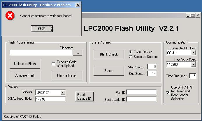

Problem mit LPC2124
Gast #331391
Was fuer ein Board hast Du denn? MCB21xx oder Olimex oder Marke
Eigenbau?
Es ist wichtig, dass der Microcontroller in den ISP mode geht, sonst
kann die Flash Utility nicht mit ihm kommunizieren.
Was sind denn das fuer Chinesische Schriftzeichen im "OK" block in
deinem JPG??
Stimmt die Oszillator Frequenz mit 14.756 MHz oder ist da z.B. ein 12
MHz Quartz drin. Falls ja, dann gehen z.B. die 115200 nich, sondern nur
ca. 38400.
Also wahrscheinlich noch ein paar weitere Versuche. Die Flash Utility
funktioniert jedenfalls sehr zuverlaessig.
Gruss, Robert

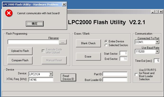

Stell mal die Baudrate runter auf 38400 oder 19200. Mehr will er bei
meiner Anwendung Quarz 12 MHz (Keil MCB2100 Demo-Board) nie.
Hardwaremäßig ist es nötig, daß du die RS232-Leitungen Tx und Rx über
einen RS232 Interfacebaustein, z.B. den MAX232, oder mindestens durch
einen TTL-Inverter, interfaced hast.
Dazu, die Leitung RTS über einen Transistor-Inverter an den Boot-Pin
(P0.14) und DTR ebenfalls über einen Transistor-Inverter an Reset.
Um das Philips Flash Utility auch über nur 2 Leitungen (Tx, Rx) zu
nutzen:
Um in den ISP Mode zu gehen, müssen der Boot-Pin (P0.14) und Reset auf
Low liegen. Dann Flash Download anklicken und Reset sofort (innerhalb
etwa maximal 250 ms) loslassen.
Das Philips Flash Utility unterstützt 4 Leitungen an der RS232: Die 2
Datenleitungen, und 2 Steuerleitungen.
Hier kannst du einen Beispiel-Schaltplan downloaden, der von mir
erprobt ist und mit dem Philips Flash Utility funktioniert:
http://www.keil.com/support/man/docs/mcb2100/mcb2100_to_schematics.htm
Und bitte, die Beschreibung zum Philips Flash Utility genau lesen.
Dietmar
