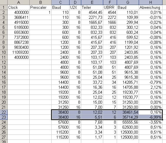

Ich habs nun mal ausprobiert: Atmega32, 4 MHz Quarzoszillator, ich
schreibe ins Windows Hyperterminal, der Controller schickt es zurück.
Noch ohne aktiviertes U2X.
9600 Baud, funktioniert.
19200 Baud, funktioniert.
38400 Baud, funktioniert nicht mehr.
38400 Baud, mit aktiviertem U2X, funktioniert! Habe beim "chatten"
mit dem Controller bisher keinen Übertragungsfehler feststellen können.
Da ich relativ unkritische Daten (Bilder einer Kamera) übertragen will,
könnte ich ab und an einen Ausrutscher auch verzeihen.
Gruss
Michael
Gast #331400
So gesehen ist also U2X eine Art Entscheidung Qualität vs.
Geschwindigkeit. Da ich bisland keine Probleme hatte mit gesetztem U2X,
werde ich wohl mal dabei bleiben.
Was mich aber sehr interessieren würde: Wann muss denn mit
Übertragungsfehlern, begünstigt durch U2X=1, gerechnet werden? Wenn die
Baudrate voll ausgeschöpft wird? Bei schlechteren Signalen durch
Störungen/lange Leitung? Wenn die Gegenseite selbst nicht ganz sauber
(z.B. Baudrate oder Signalform) sendet?
Gruss
Michael
